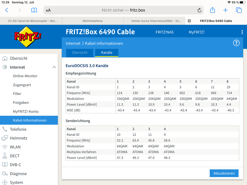

Poste mal ein Screenshot der Signalpegel des Routers. Diese findest du unter Internet - Kabel Informationen - Kanäle.
Gruß Kurt
Moin Kurt,
sieht Anhang - meinst Du das ?
Im Anhang ist nichts zu finden.
Gruß Kurt
Fehlen noch die Kanäle 9-20.
Gruß Kurt
Deine Signalwerte sind alle in Ordnung, daran liegt es schon mal nicht. Das kann sich dann nur ein Mod mal genauer anschauen.
Gruß Kurt
