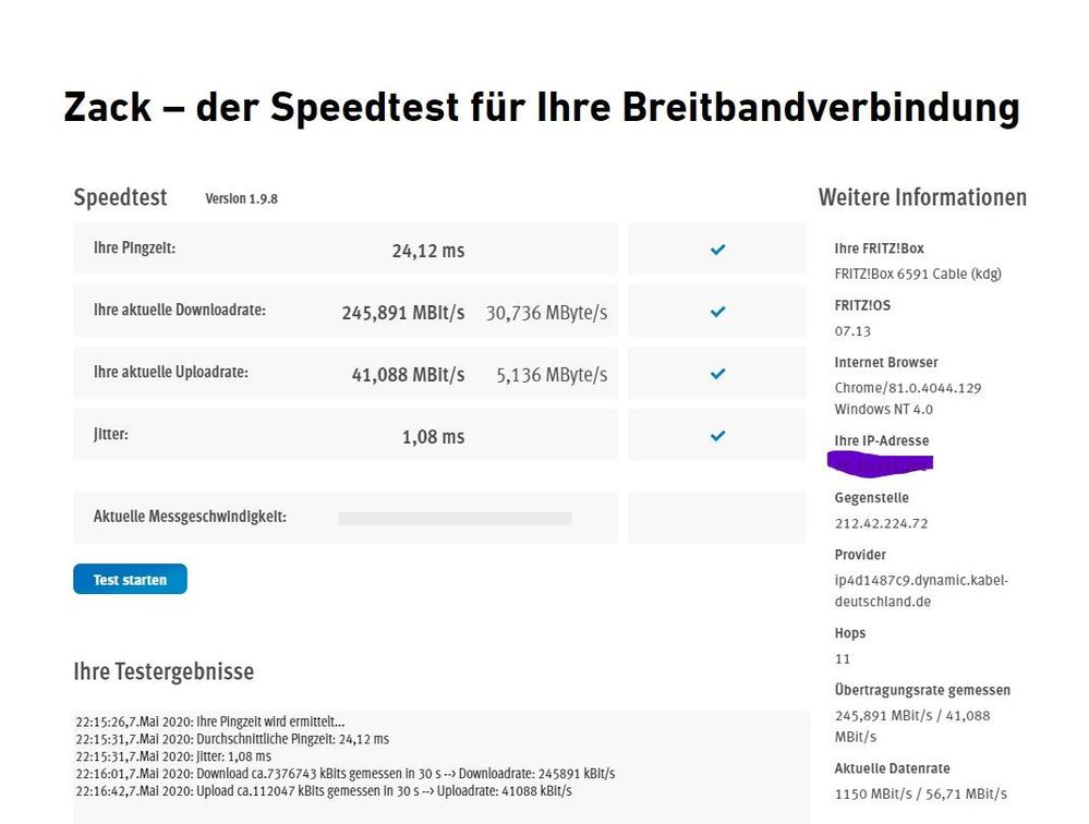

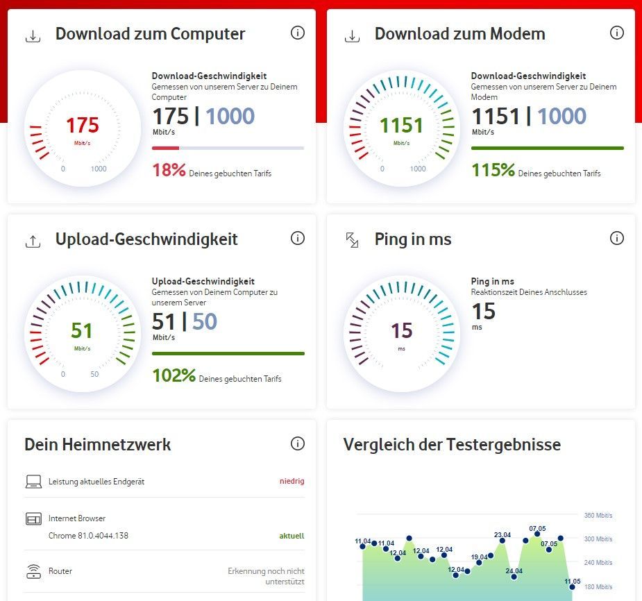

Bei diversen DL Tests über verschidene Webseiten (Speedtest.net (Verschiedene Server), VD SpeedestPlus, Deutsche Glasfaser, AVM-Zack und Fast.com) komme ich auf bis zu 300 - 350 Mbit Maximal. Da dies jetzt nur der erste Test war und der auch zur "PrimeTime" 22.00 Uhr statt gefunden hat, werde ich diese Tests noch mal zu unterschiedlichen Zeiten durchführen.
Fazit bissher. Die Ethernetports sind zumindest nicht defekt. Die "langsame" DL Geschwindigkeit vermute ich aufgrund der Uhrzeit und Auslastung des Segment´s.
Weitere Tests folgen.
Im Anschluss noch ein Bild vom AVM-Zack speedtest.

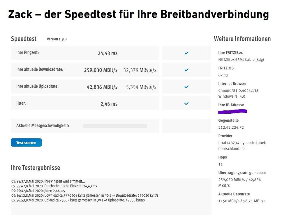

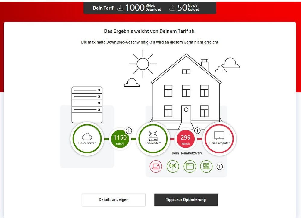

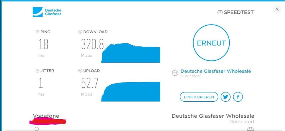

Hier noch ein paar Speedtests vom 08.05.2020 10.00 Uhr morgens
speedtest1.jpgspeedtestnet 8.5.2020.jpgvd 8.5.2020.jpgzack 8.5.2020.jpgdeutsche glasfaser 8.5.20.jpg

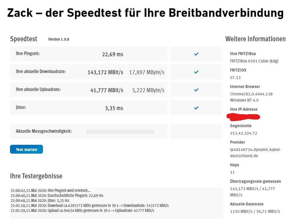

Hier einige weitere Speedtests vom 11.05.2020 21:00 Uhr
