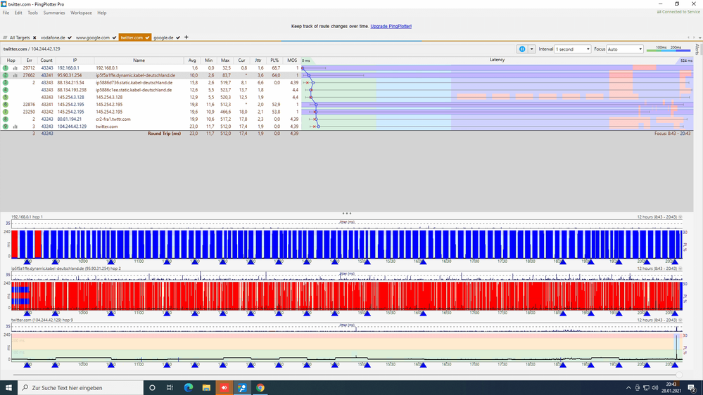

Anbei die Pingplotter Charts der letzten 24 Stunden und 10 min zu vodafone.de, google.com und twitter.com (nicht dass es heißt das wäre ein Server-Problem). Ping teilweise 500ms und Packetloss jenseits der 70% (!!!). Die Fachmenschen können hieraus sicherlich noch mehr deuten.

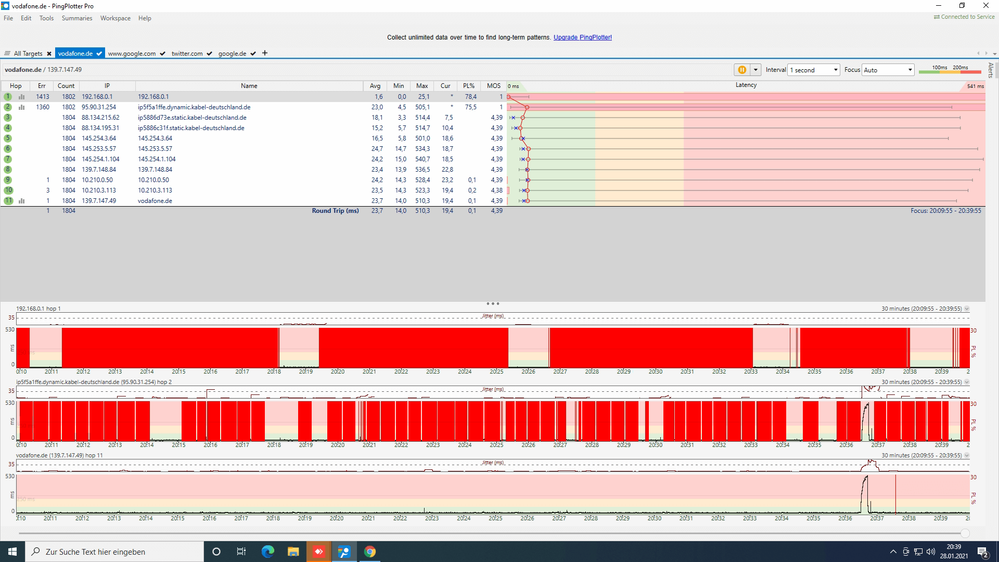

Und weiter gehts, hier aktuelle Auswertung der letzten Stunde:

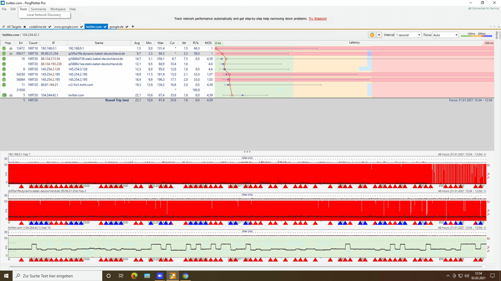

Anbei eine Übersicht der Messdaten (Pingplotter) der letzten 48 Stunden (Katastrophe!)

Packetloss tritt am Ziel ja nicht auf, zudem ist das Intervall mit einer Sekunde zu kurz gewählt. Wenn Probleme vor allem am Abend auftreten, sende bitte Messungen zu dieser Zeit. Hast Du hier einen konkreten Zeitrahmen festgestellt, in dem die Probleme auftreten?
Viele Grüße,
Claudia
