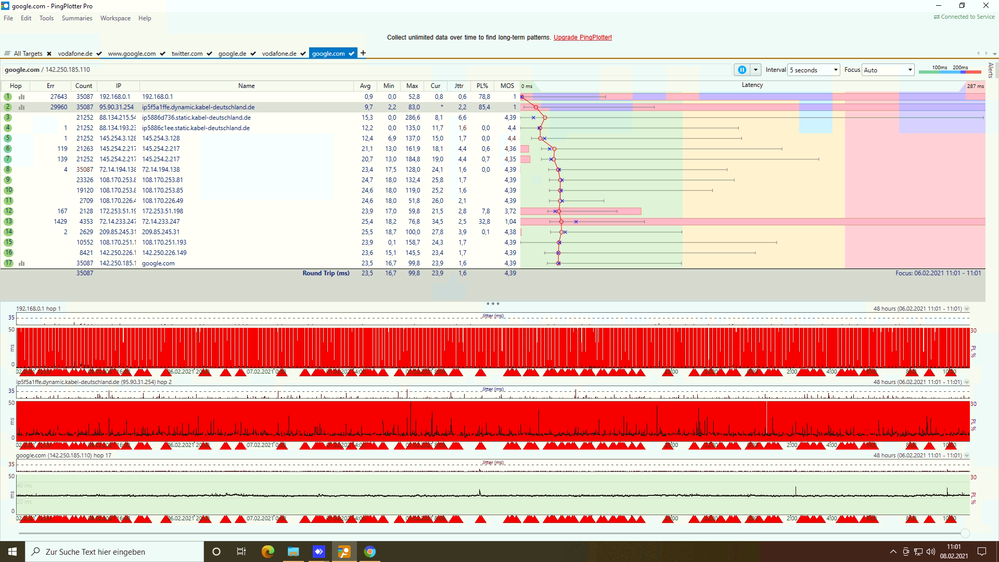

Was heißt Packetloss tritt am Ziel nicht auf? Sowohl an der IP vom Router als auch am ersten Verbindungspunkt sind deutliche Packetverluste zu messen (bitte die bisherigen Pingplotter ansehen, immer die ersten zwei Zeilen). Und was ist der Empfohlene Messintervall, wenn 1s zu kurz ist? Wenn Vodafone schon auf Pingplotter Charts besteht, dann macht bitte auch klar, welche Parameter / Ping-Adressen / Charts man verfolgen soll.

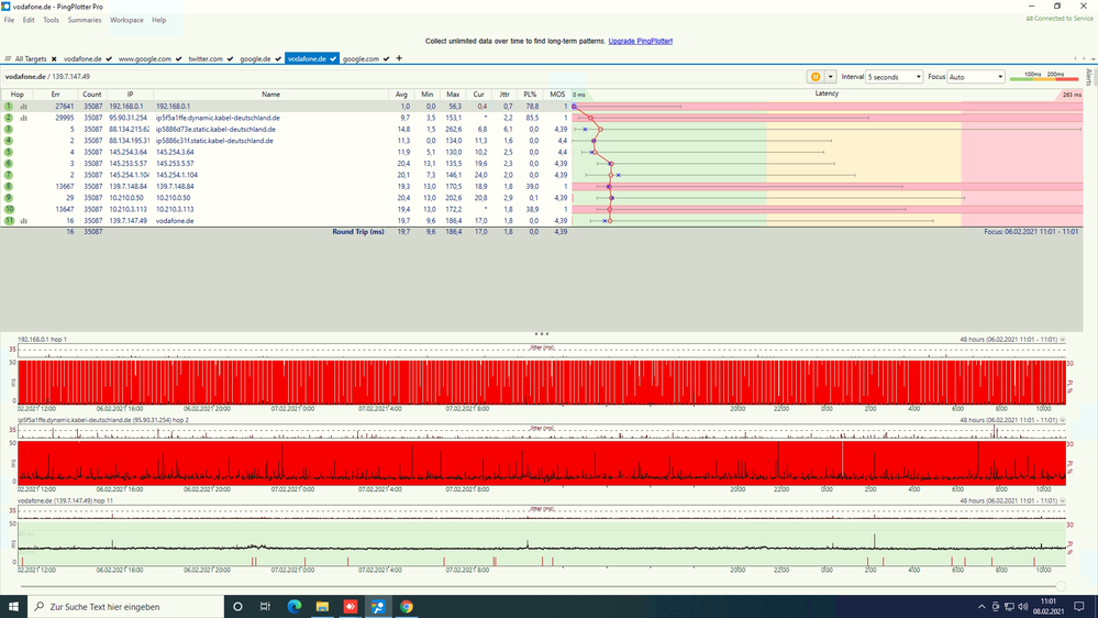

Hier zwei neue Auswertungen mit 5s Intervallen über die letzten 48h gemessen.
Deutlich zu sehen sind am ersten Knoten (der Router selbst) immer knapp 78% Packetloss und am zweiten KD Knoten 85%. Pingspitzen von 180ms und mehr nach dem zweiten Knoten. Dazu kommen weitere Packetlosses auf den Knotenpunkten 8 und 10 im ersten Diagramm.
