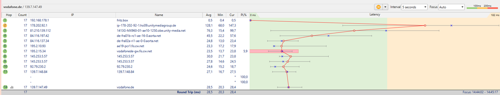

Hallo zusammen,
ich habe hier das Problem, dass meine Downloadrate stark schwankt und ich bei Online-Spielen und auch bei Google Stadia keine vernünftige Verbindung bekomme (schwankende Latenz, Paketfehler).
Ich habe jetzt mal Ping Plotter laufen lassen und wollte mal wissen, ob einer von euch eine Idee hat, woher mein Problem kommt.
Danke
11 Antworten 11

Hi JensKl,
vielen Dank für Deine Nachrichten. Smiley (fröhlich)
Soeben habe ich mir Dein Anliegen mal genauer angeschaut. Eine Auslastung ist mir in Deiner Region nicht ersichtlich. Daher habe ich ein Ticket aufgenommen. Dieses geht zur Analyse an unsere interne Technik. Sollte eine Lösung aus der Ferne nicht gelingen, meldet sich ein Techniker, um einen Vor-Ort-Termin abzusprechen. Gemeinsam finden wir eine Lösung.

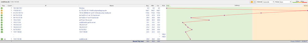

JensKl
Hallo R4mona,
der Techniker war gerade da. Er hat Bitfehler auf der Leitung festgestellt und sagte, dass das solche Effekte bewirken könnte. Es geht jetzt an den Strassentechniker, welcher sich jetzt den Verteilerkasten ansehen soll.

JensKl
Hallo R4mona,
danke für deine Rückmeldung.
Die Angaben in dem Bericht des Technikers decken sich nicht mit dem, was wir hier besprochen/gemacht haben.
Das Gerät habe ich kurz vor dem Technikerbesuch auf Werkseinstellung zurückgesetzt, um das Problem völlig getrennt vom restlichen Netzwerk demonstrieren zu können.
Während des Besuchs habe ich Pingplotter laufen lassen. Dort hat sich den ganzen Besuch über nichts verändert. Zuletzt hat der Techniker dann per Messgerät festgestellt, dass er Bitfehler auf der Leitung sieht und wollte das dann weiterleiten, so dass sich das dann ein Strassentechniker ansieht.
Nach dem Besuch habe ich weiter getestet, aber keinen Unterschied festgestellt. Ich habe jetzt gerade auch nochmal Pingplotter laufen lassen, leider weiterhin kein besseres Ergebnis. Streamen oder Online-Spielen ist so kaum möglich 😞
