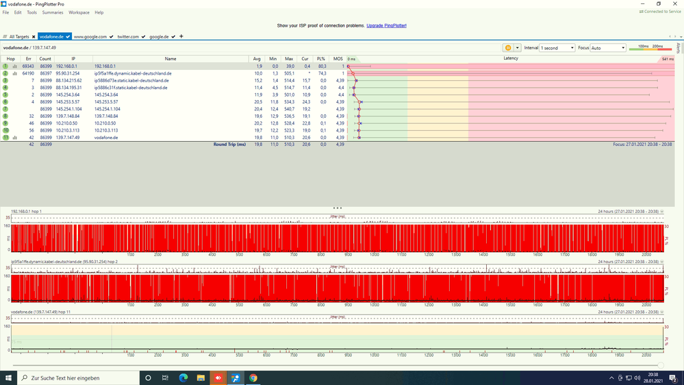

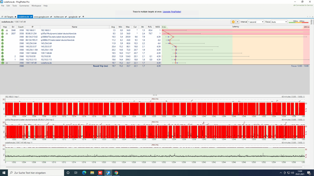

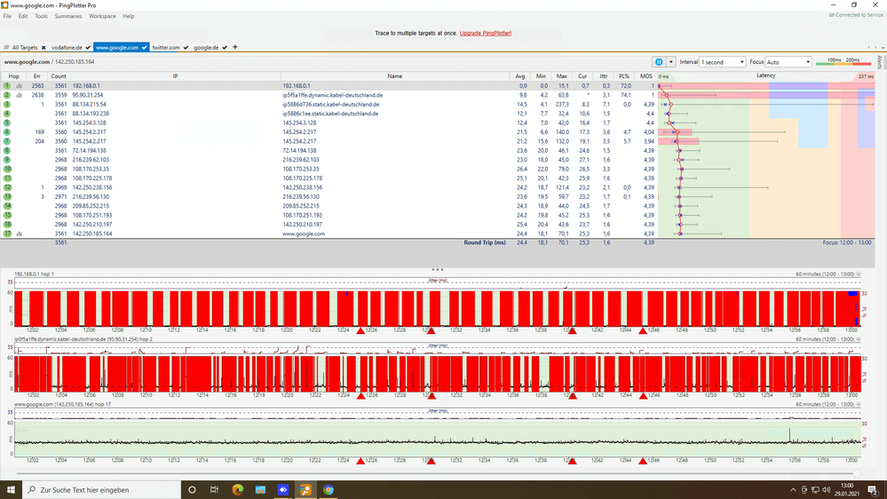

Anbei die Pingplotter Charts der letzten 24 Stunden und 10 min zu vodafone.de, google.com und twitter.com (nicht dass es heißt das wäre ein Server-Problem). Ping teilweise 500ms und Packetloss jenseits der 70% (!!!). Die Fachmenschen können hieraus sicherlich noch mehr deuten.
pingplotter-google-27012021-10min.pngpingplotter-google-27012021-12h.pngpingplotter-twitter-27012021-12h.pngpingplotter-vodafone-27012021-10min.pngpingplotter-vodafone-27012021-12h.pngpingplotter-vodafone-28012021-10min.png

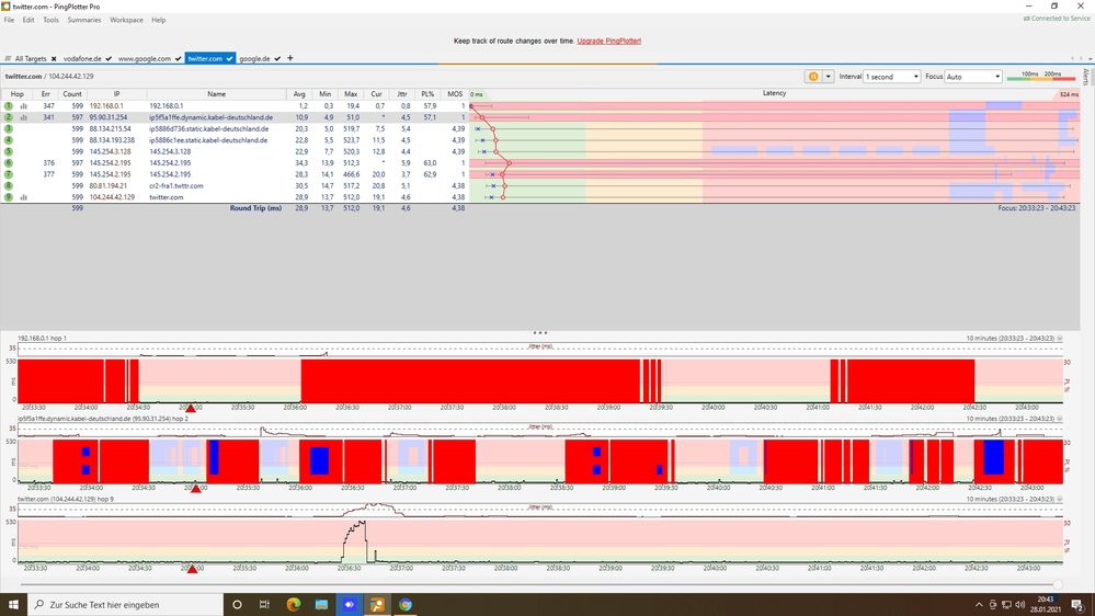

Und weiter gehts, hier aktuelle Auswertung der letzten Stunde:
pingplotter-google-29012021-1h.pngpingplotter-twitter-29012021-1h.png.pngpingplotter-vodafone-29012021-1h.png

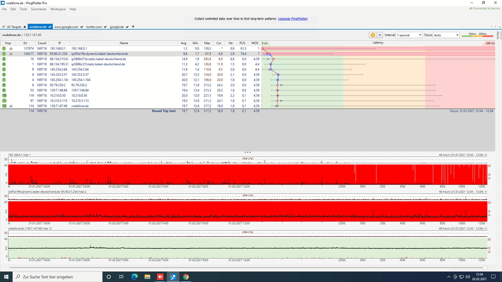

den Router haben wir mehrfach neugestartet und auch auf Werkseinstellungen zurückgesetzt. Direkt nach Neustart scheint es immer besser zu sein, aber bereits nach wenigen Minuten kollabiert der Datentransfer wieder. Das Problem ist halt wirklich, dass man das nicht Stichprobenhaft messen kann sondern nur über längere Intervalle, die auch die tatsächliche Nutzung und Netzauslastung wiedergeben. Besonders eklatant sind die Werte ab den späten Nachmittagstunden und am Wochenende.
Anbei eine Übersicht der Messdaten (Pingplotter) der letzten 48 Stunden (Katastrophe!)
pingplotter-google-02022021-48h.pngpingplotter-twitter-02022021-48h.pngpingplotter-vodafone-02022021-48h.png

Packetloss tritt am Ziel ja nicht auf, zudem ist das Intervall mit einer Sekunde zu kurz gewählt. Wenn Probleme vor allem am Abend auftreten, sende bitte Messungen zu dieser Zeit. Hast Du hier einen konkreten Zeitrahmen festgestellt, in dem die Probleme auftreten?
