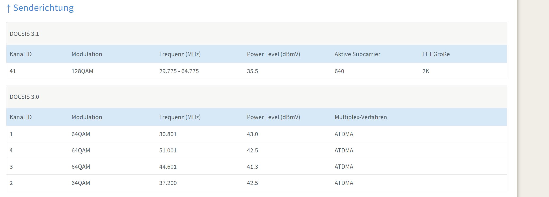

alle Kanäle posten, da fehlen nochn paar, Pingplotter guckt super aus, , PaketLoss sieht man wenn am letzten Hop x% steht, hier ist nix zu sehn!
Der glubb is a Depp
Danke für die Antwort. Ich dachte halt, das gerade der Ping der von 20 auf 80 oder sogar höher schießt nicht normal sei. Kenne das von der Telekom das der stabil blieb.
Habe mal die anderen Kanäle auch gepostet.
Kurtler
Die Signalpegel sind so weit in Ordnung.
