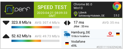

Hier zwei Messungen hintereinander:
Wenn die Werte bei einem Giga-Anschluß ok sind, dann weiß ich auch nicht weiter.....
Wobei die Geschwindigkeit überhaupt nicht mein momentanes Problem ist. Solange die leitung stabil ist, ist es mir egal, ob ich 500 MB oder 900 MB habe!
Es geht um die Latenz. Es kann nicht sein, dass ich hier für FTP Übertragungen per Mobilfunk Hotspot ins Internet gehe, weil die Latenz per Mobilfunk besser ist, als bei der Kabelverbindung!
Einfach mal das Video ansehen, welches ich verlinkt habe. DAS ist das aktuelle Problem!
Und nochmal: Es trat nach dem Update der Fritzbox 6591 auf die Version 7.13 auf! Wenn also die leitung angeblich so toll ist, dann liegt es eventuell an der Box?
