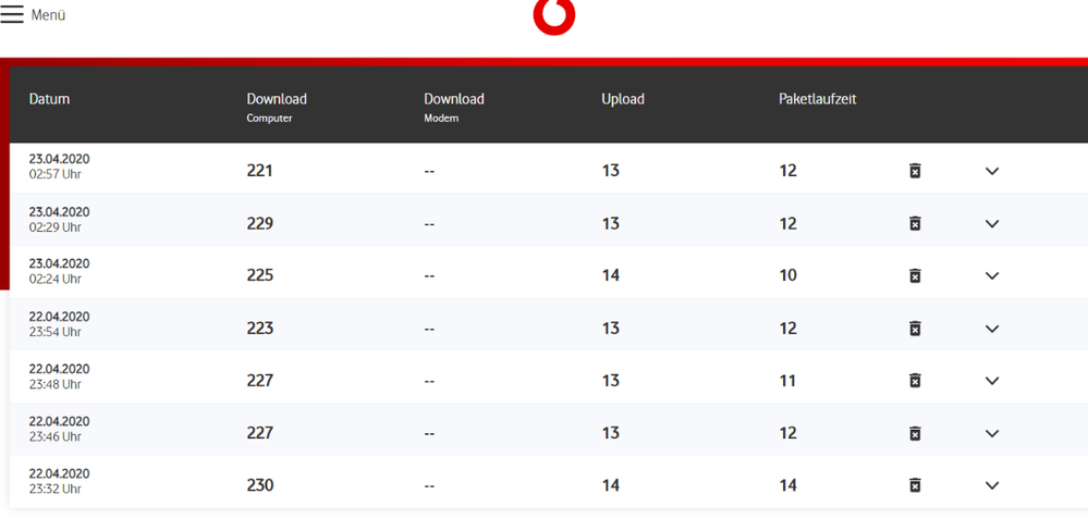

Nach dem Upgrade auf CableMax 1000 bekomme ich nur ca 220 MBit/s Download und 12 MBit/s Upload

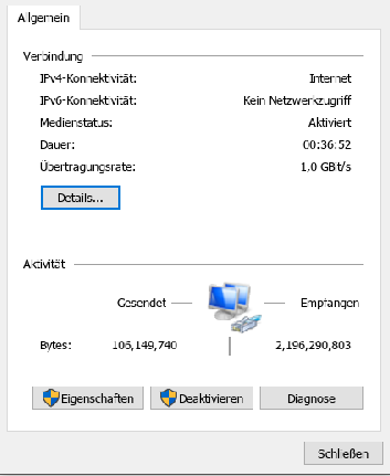

Nur LAN mit CAT.5e

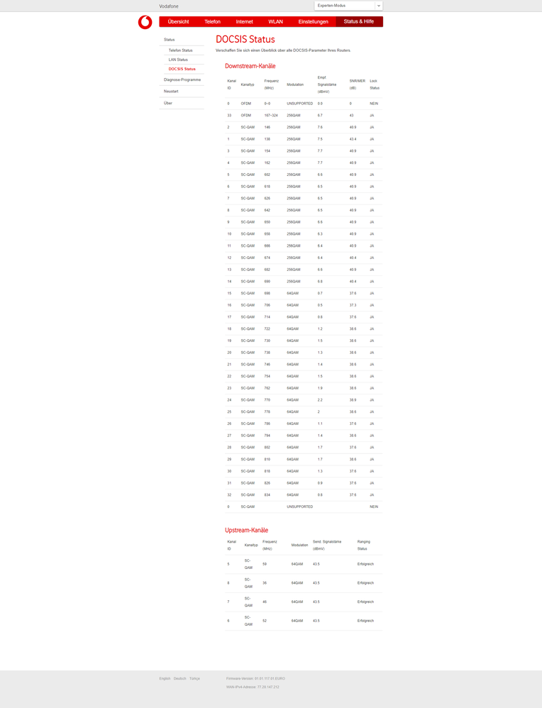

  • Lade dazu noch einen Screenshot von den Signalwerten hoch.

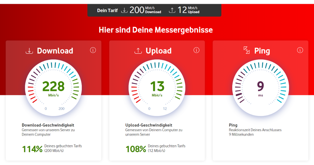

Seit der Umstellung von Red Internet & Phone 200 Cable auf CableMax 1000 ist die tatsächliche Speed im Download und Upload weit unter den Optimalwerten meines Tarifs. Laut der Messung schwankt der Speed zwar wenig aber er stopped genau beim 220-230. Was hier auch auffällig ist, dass mein Tarif als 200/12 angezeigt wird, im Kundenportal steht aber der CableMax 1000 Vertrag.
Vorher mit dem 200er Tarif kommen stabile Normwerte beim speedtest.net raus. Jetzt nach dem Upgrade bekomme ich nur 20 MBit/s mehr?

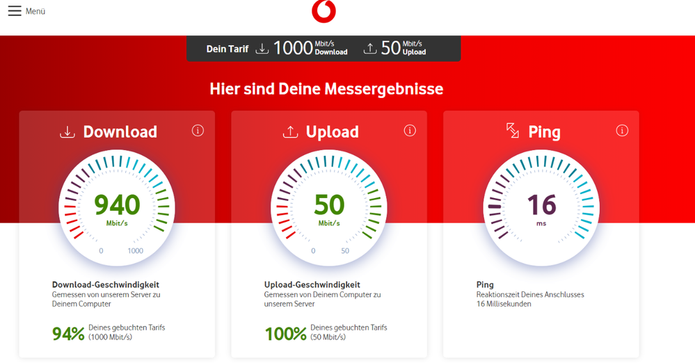

Unbenannt10.PNGUpdate: habe gerade nochmal auf der Hotline angerufen. Das war seit 2 Monaten die 200er Leitung. Der Kolleger hat den Modem neugestartet und das Problem in 5 min gelöst.Smiley (fröhlich)

Das schaut mir ganz so aus, das auf 1000 noch nicht umgestellt wurde.

Da steht doch das "dein" Tarif 200 ist also kann auch noch nicht mehr anliegen. Sind denn schon 24 Std. rum nach der Umstellung?
