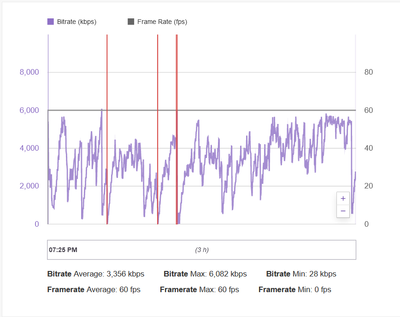

Es sind massive Framedrops, bei deren sich auch die Zuschauer beschweren und den Stream aufgrund dieser Drops (Ruckler) verlassen. hier sind Beispiele wo 23,7% und 11,4% bei einem ca 3 Std. Stream nicht richtig ankommen, was keine Kleinigkeit ist.
Infos aus der OBS Logfile:
04.01.2020
21:07:58.452: Output 'adv_stream': Number of dropped frames due to insufficient bandwidth/connection stalls: 7417 (23.7%)
05.01.2020
22:56:20.596: Output 'adv_stream': Number of dropped frames due to insufficient bandwidth/connection stalls: 62415 (11.4%)
Bilder für Infos:
UpkanäleUpkanäleKomplett Stream 04.01.2020Komplett Stream 04.01.2020Ausschnitt 04.01.2020Ausschnitt 04.01.2020Komplettstream 05.01.2020Komplettstream 05.01.2020Ausschnitt 05.01.2020Ausschnitt 05.01.2020
Der kurzfristige "Speedtest" zeigt natürlich tolle Down- und Uploadraten an, was sich aber auf die Dauer wie man in den Bildern sieht sicherlich nicht wiederspiegelt, er schafft es nicht eine konstant eingestellte Uploadrate von 5.500 Kb zu halten, es is immer ein schwanken nach oben und unten mit teilweise gravierenden Drops die ganz in den Keller gehen.

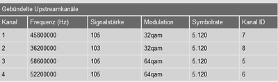

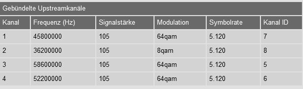

Hier ein paar Auszüge:
Uploadkanäle 28.01.2020Uploadkanäle 28.01.2020
Die Kanäle schauen besser aus als sonst, jedoch im Stream keine signifikant merkliche Besserung
Streamtest 28.01.2020 (force variable Uploadrate)Streamtest 28.01.2020 (force variable Uploadrate)
Hier wurde im Programm die Einstellung verwendet, wenn du die angeforderte Uploaterate von 5500 kb nicht halten kannst dann nimm dir was du bekommst ohne dass mir Frames verloren gehen
Streamtest 28.01.2020Streamtest 28.01.2020
Hier MUSSTE er die 5500 kb Upload nehmen ob er will oder nicht, man sieht klar dass bei verschiedenen Tests die Leitung die eigentlich spielend 25000 kb Uplad halten sollte es nicht schafft dauerhaft 5500 kb zu halten, mir gehen ca 7,5%-17,5% der Frames die ins Netz geschickt werden verloren, sprich nur Artefakte oder gar Lags weil nachgeladen werden muss.

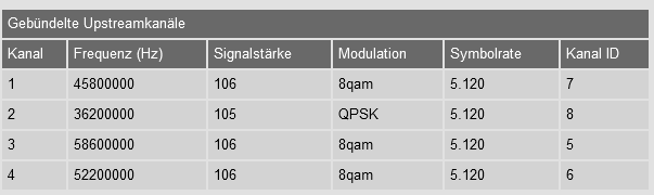

Die Kanäle schwanken schon noch sehr:
Uploadkanäle 28.01.2020 20:00 UhrUploadkanäle 28.01.2020 20:00 UhrUploadkanäle 28.01.2020 20:21 UhrUploadkanäle 28.01.2020 20:21 Uhr

Hallo MichaelND18,
ja, der Auftrag ist abgeschlossen. Und leider auch ja, die Störung besteht weiterhin. Ich sehe auch, dass es im Rückweg immer noch eine hohe Fehlerrate gibt.
Ich habe den Auftrag noch einmal raus gegeben. Die Kollegen melden sich dann wieder bei Dir.
