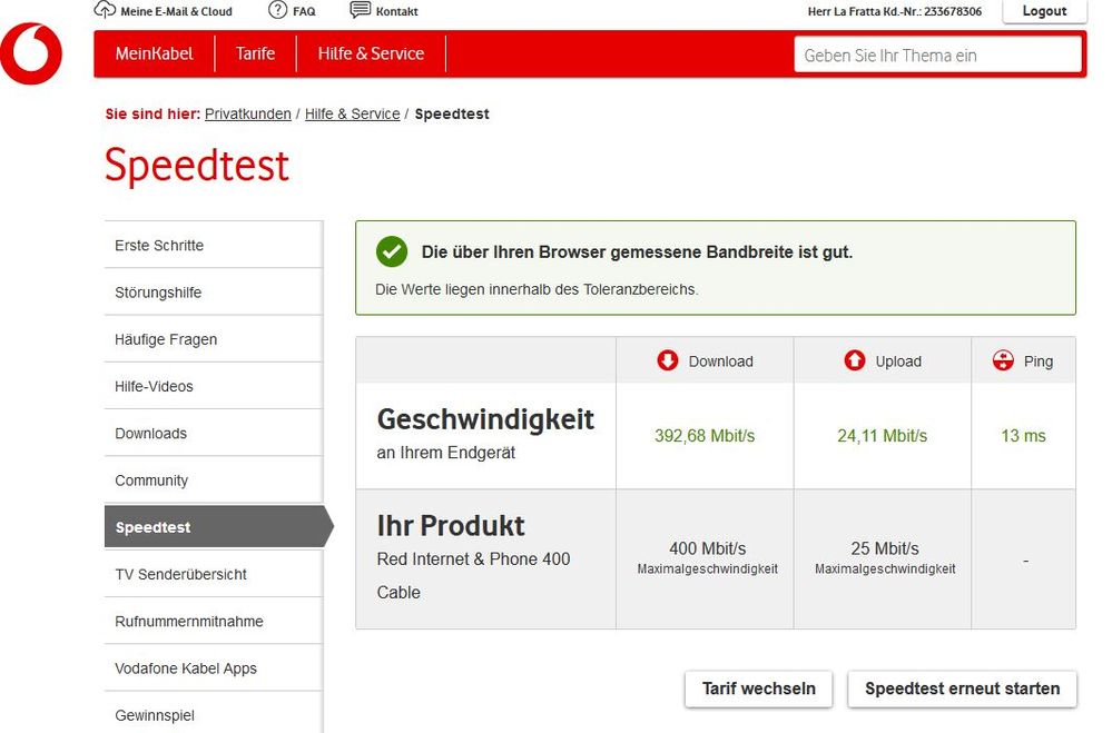

- Trotzdessen ich 300+Mbit/s in Speedtests erreiche und auch die 25mbit/s an Upload, erreiche ich bei den Downloads in der Regel nicht mehr als 3-5 Mb/s (Ja Megabyte/s).

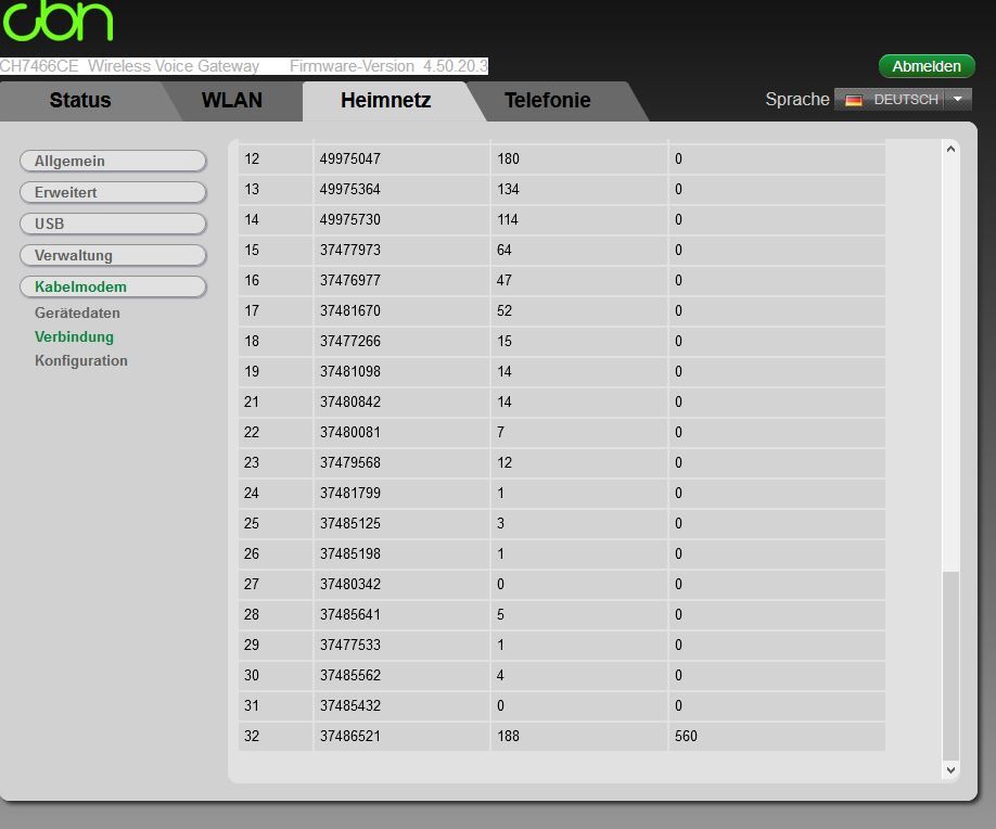

Anbei hänge ich entsprechende Shots von Speedtests, meiner  Connection Info vom Router und ein Bild vom Steamdownload an (Dieser erreichte im gesamten verlauf des Spiels maxial 8.2mb/s. ist mehr als sonst aber noch immer weit hinter dem was er erreichen sollte...)
Connection Info vom RouterConnection Info vom RouterVodafone SpeedtestVodafone SpeedtestSpeedtest von OoklaSpeedtest von OoklaSteam DownloadSteam DownloadConnection Info vom RouterConnection Info vom RouterConnection Info vom RouterConnection Info vom Router

Darf ich fragen, ob die von mir geposteten Signalwerte vom Router ok waren?

ja, das schaut doch im Roundtrip sehr gut aus
Die Signalwerte am Anschluss sind durchweg top.
