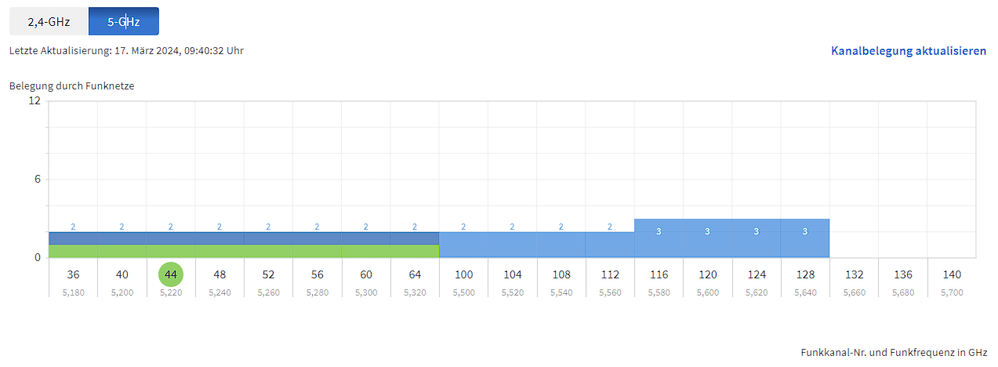

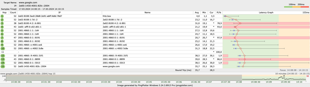

Alle Kanäle aus der Fritte posten als Screen, und einen Pingplotter machen!

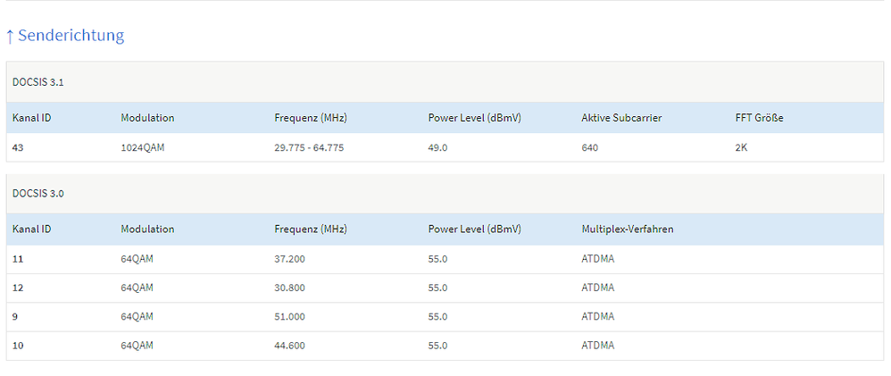

Internet ----> Kabel Info  -->> Kanäle
