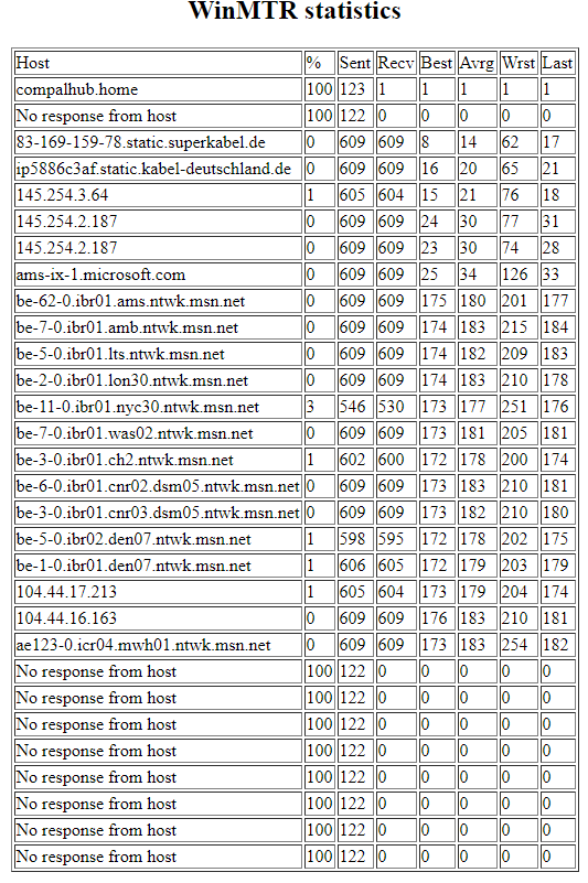

und hier noch einmal 3 Tracerouts:
Steam:
Microsoft:

WinMTR:

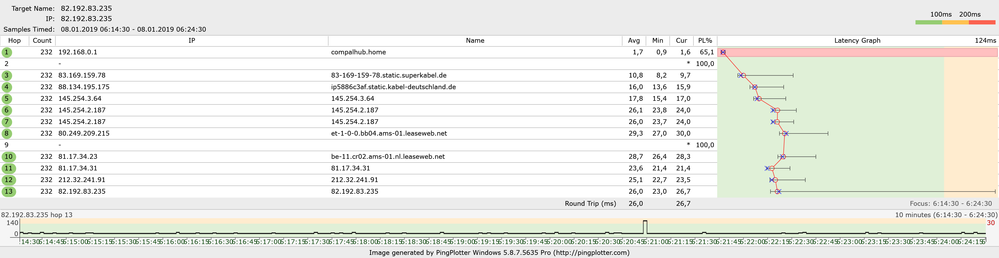

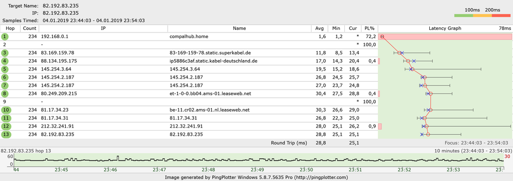

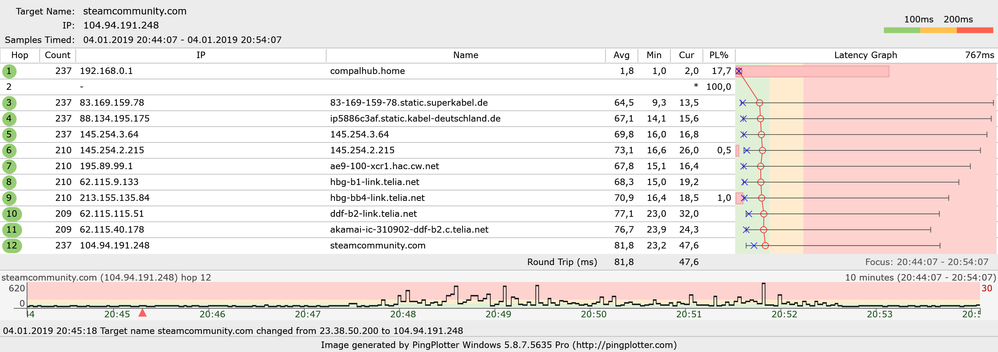

Pingplotter:

Mich machen die bis zu 90% Paketloss am bzw. vor dem Router etwas stutzig. Hattest Du schon einmal ein anderes LAN Kabel getestet?

So, nun aber zu deiner Frage zurück. Ich habe mehrere Kabel jetzt mal durchgetestet und alle liefern das gleiche Ergebnis. Da ich mir hier mal ein paar Thread durchgelesen habe, hier auch mal ein Pingplotter wo ich nur den Router anpinge:
Und hier noch mal der ganze Rest:
Das Interval ist im übrigen auf 2,5 Sekunden eingestellt.

mich macht der PL am Compal auch sehr stutzig und ich vermute hier das Hauptproblem. Wenn ich das richtig sehe, wurde das Modem im Juli schon einmal getauscht. Hast Du etwas dagegen, wenn wir das noch einmal machen?
