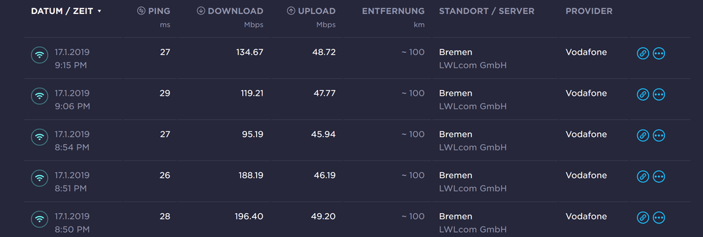

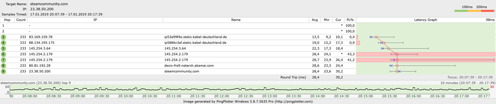

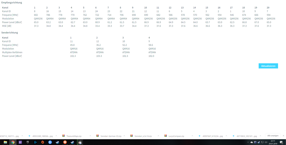

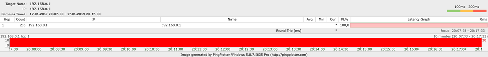

So ich habe den Router nun (vor paar Tagen schon) bekommen und dann auch sofort dran gemacht. Ich werde hier jetzt mal die Pingplotter Screens rein stellen und dazu dann noch die Kabel Werte die der Router ausließt. Dazu dann noch ein paar schnelle Speedtests von heute Abend. Ich werde das jetzt die Tage noch genauer Untersuchen.
Bis auf das ich merke, das Seiten etwas schneller laden und auch Youtube und andere Stream Videos schneller laden als vorher ist der Speed zumindest heute Abend schon wieder unterste Schublade.
Zu den Packet Loss von PC direkt zum Router kann ich mir einfach nur noch denken, das dies jetzt falsche ausgelesen wird. Alles andere wäre sehr komisch

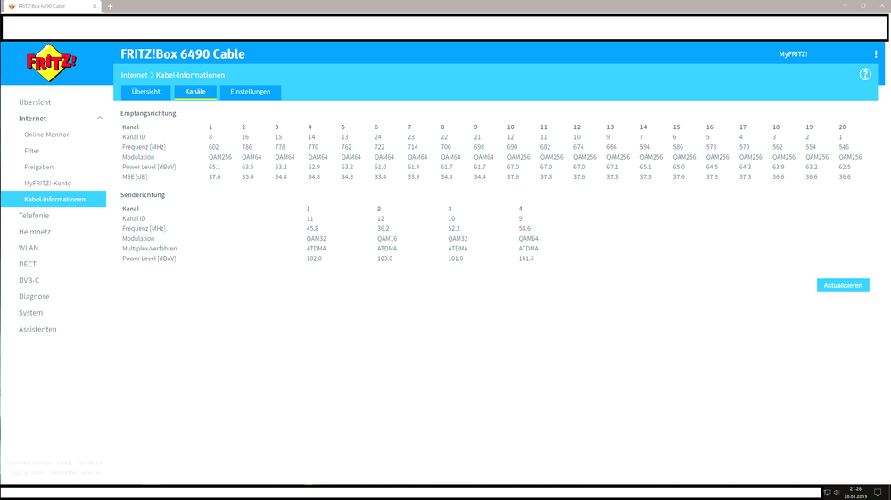

Moin,
zur Dokumentation:
Kompletter Ausfall des Internets und der Router musste sich neu verbinden um 21:55Uhr am 28.01.2019
Die Werte des Upstreams und somit auch deren Modulation schwanken von 8-64 QAM.
Spielen in Elder Scrolls Online, Reden im Teamspeak oder das Streamen bei Netflix/Prime ist hier nicht mehr möglich. Ebenso das Aufbauen irgendwelcher Seiten ist sehr oft mit einer Geduldsprobe gleichzusetzen.

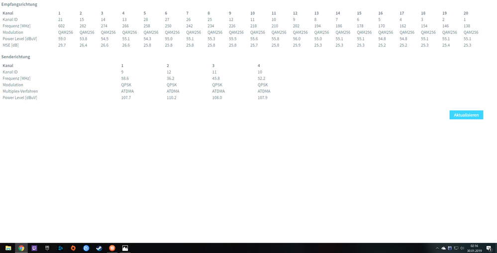

ich habe mal eine Frage bezüglich der neusten alten Probleme, ich habe gestern gelesen, das Vodafone jetzt auf Volldigitalisierung umstellt. Kann es daran liegen das ich bis jetzt seit mehr als 4 Tagen ununterbrochen aus dem Internet raus fliege und der Upstream permanent nen störer drin zu haben scheint?
Es wird nämlich immer schlimmer statt besser, Ich meine guckt euch doch mal bitte die Bilder an. Ich glaube nicht, das die Modulation so massiv einbrechen sollte bzw. schwanken sollte.
2019-01-30.png2019-01-29 (8).png2019-01-29 (10).png2019-01-29 (11).png2019-01-30 (1).png2019-01-30 (2).png
Und hier kommt dann noch ein kleiner Auszug aus dem Router:
Das geht dann schon wie gesagt mehr als 3 Tage so und das ist meist in den Abendstunden bis tief in die Nacht rein.
So langsam verliere ich nämlich die Geduld.
pRo-Marco
Hi PlageGeist,
durch Dein Ticket von heute, befindet sich die Leitung in der Überwachung. Es ist der Rückweg, der hier so massiv weg bricht. Es ist gut möglich, dass das mit der Analogabschaltung zusammen hängt, wenn jetzt im Upstream andere Frequenzen genutzt werden. Dein Modem erreiche ich aktuell nicht, obwohl es online ist. Unsere Fachabteilung wird sich dem annehmen.
