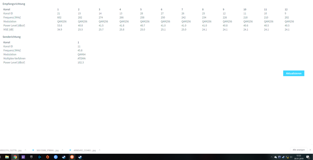

ich habe mal eine Frage bezüglich der neusten alten Probleme, ich habe gestern gelesen, das Vodafone jetzt auf Volldigitalisierung umstellt. Kann es daran liegen das ich bis jetzt seit mehr als 4 Tagen ununterbrochen aus dem Internet raus fliege und der Upstream permanent nen störer drin zu haben scheint?
Es wird nämlich immer schlimmer statt besser, Ich meine guckt euch doch mal bitte die Bilder an. Ich glaube nicht, das die Modulation so massiv einbrechen sollte bzw. schwanken sollte.
Und hier kommt dann noch ein kleiner Auszug aus dem Router:
Das geht dann schon wie gesagt mehr als 3 Tage so und das ist meist in den Abendstunden bis tief in die Nacht rein.

am 30.01.2019 13:47
Hi PlageGeist,
durch Dein Ticket von heute, befindet sich die Leitung in der Überwachung. Es ist der Rückweg, der hier so massiv weg bricht. Es ist gut möglich, dass das mit der Analogabschaltung zusammen hängt, wenn jetzt im Upstream andere Frequenzen genutzt werden. Dein Modem erreiche ich aktuell nicht, obwohl es online ist. Unsere Fachabteilung wird sich dem annehmen.

Und weiteres, Ich dachte mir es kann nicht schaden dies zu melden wenn es Zeitig auftritt. Der Router kann sich auch zur Zeit nicht mehr verbinden und das war auch der Auschlaggebende Grund warum ich Angerufen habe. Wollte hier niemanden übergehen oder sonstiges.
Ja der Upstream, das deckt sich dann auch mit dem hier: (Übrigens, seit dieser Uhrzeit geht das Internet auch gar nicht mehr)
