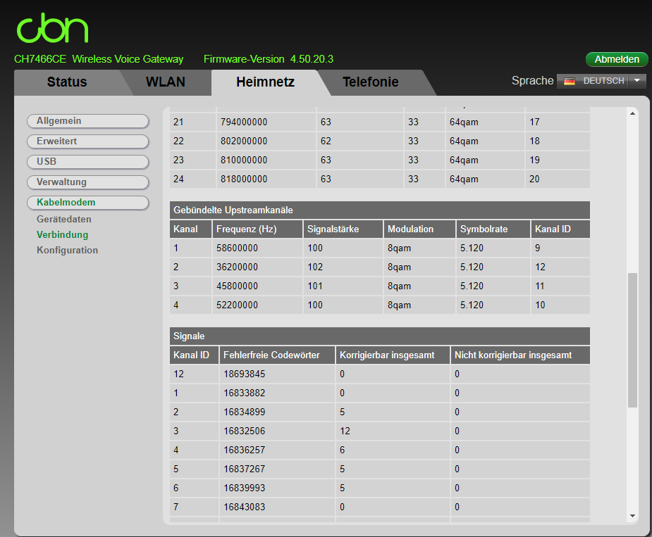

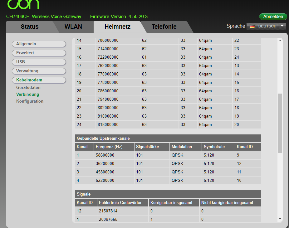

Überprüft das bitte und guckt euch mal meine Upstream an, ich kenne mich zwar jetzt nicht so gut damit aus aber ich glaube nicht das es von 64qam auf qam32 auf qam16 auf qam8 und zuletzt auf qpsk gehen sollte.

5-55Uhr morgens - nach dem zurücksetzen.png6-25Uhr morgens - nach dem zurücksetzen.png6-40Uhr morgens - nach dem zurücksetzen und einem neustart.png

In den Abendstunden ist das Segment etwas ausgelastet, daher auch die Performance-Einbrüche. Ein Auftrag zum Ausbau ist hier noch nicht ersichtlich.
Der Upstream ist aktuell stabil. Hier gab es aber vom 28. zum 29. einen Einbruch.
