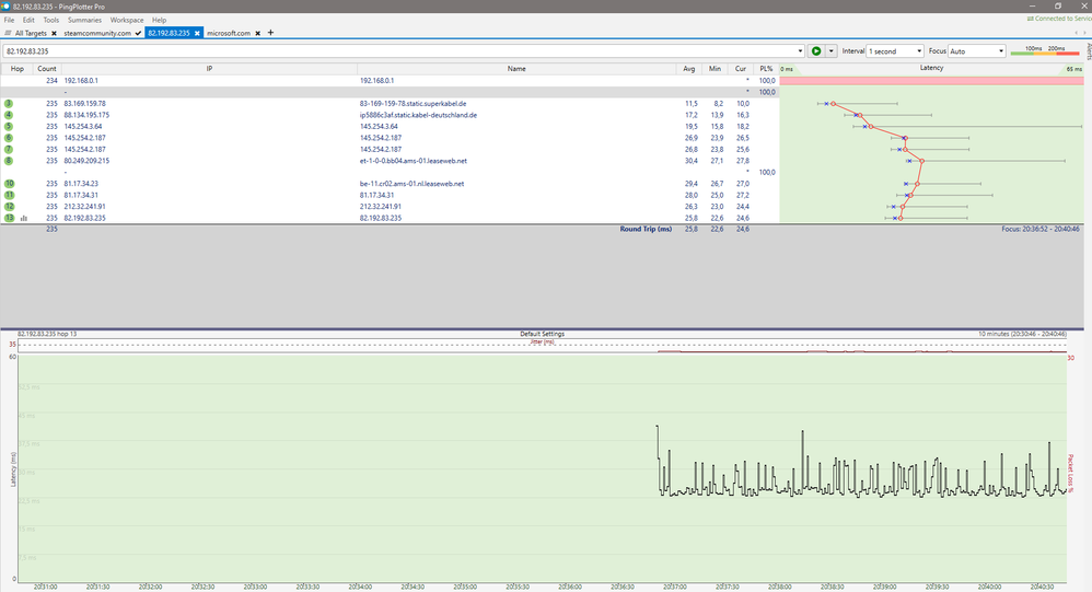

Zum Pingplotter:
Was genau sieht denn am zweiten nicht so gut aus?. Habe da ein wenig rum gespielt und nebenher runter geladen. Bei Steam und MS waren ja nie wirklich die Geschwindigkeiten zu erreichen wo die Pings in Mitleidenschaft gezogen werden, sprich 35-40 MB/s oder drüber.

am 23.10.2018 14:17
Hi PlageGeist,
bei dem Plottermitschnitt oben steigt der Ping von Microsoft aus ab dem ams-ix hoch verbunden mit Packetloss. Das passiert allerdings außerhalb unseres Netzes. Was ist an den Werten miserabel?
Marco
