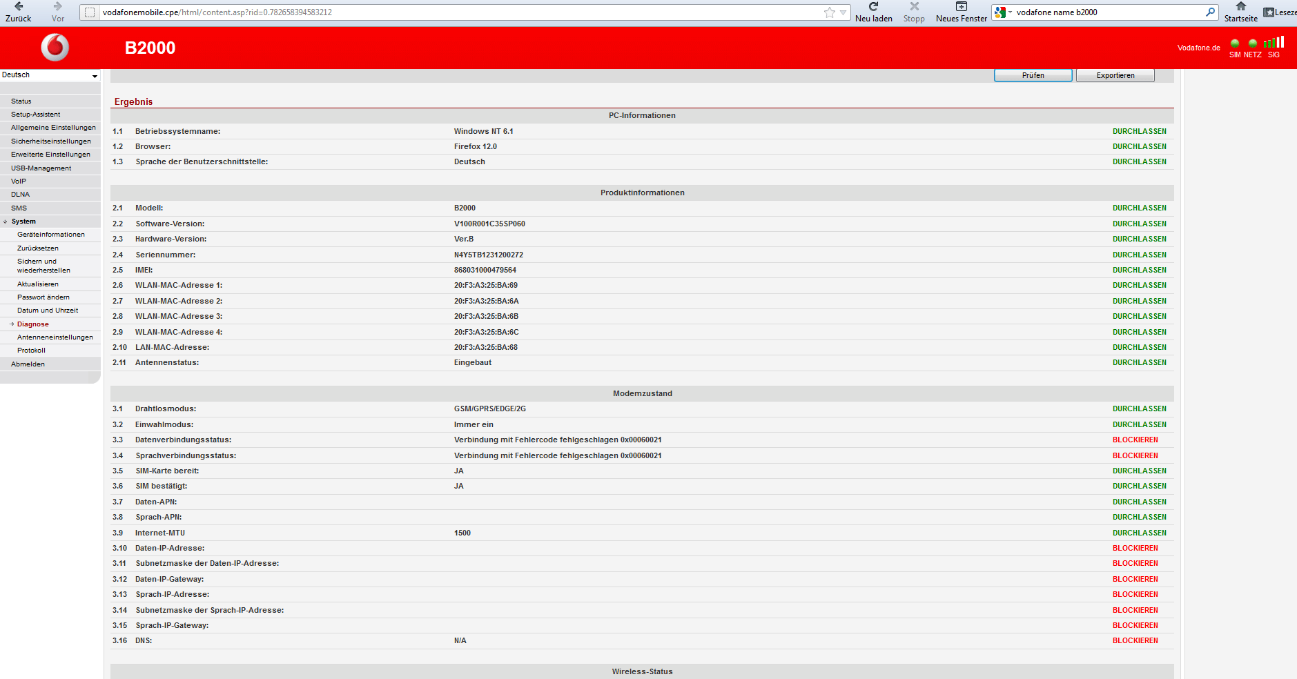

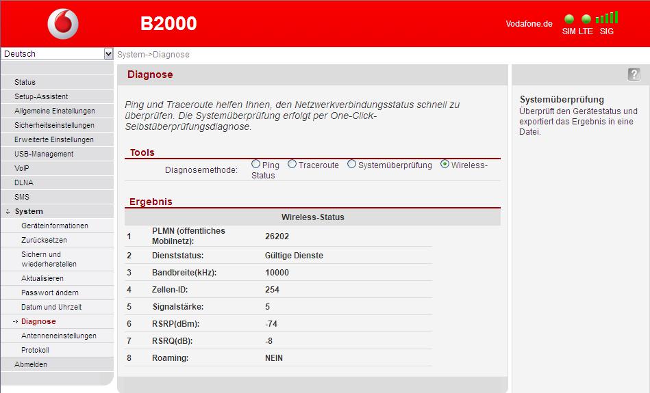

Was hast du denn, wenn du die Diagnose ausliest?
Sollte sowas in der Art sein:
Als SW habe ich Softwareversion V100R001C35SP061

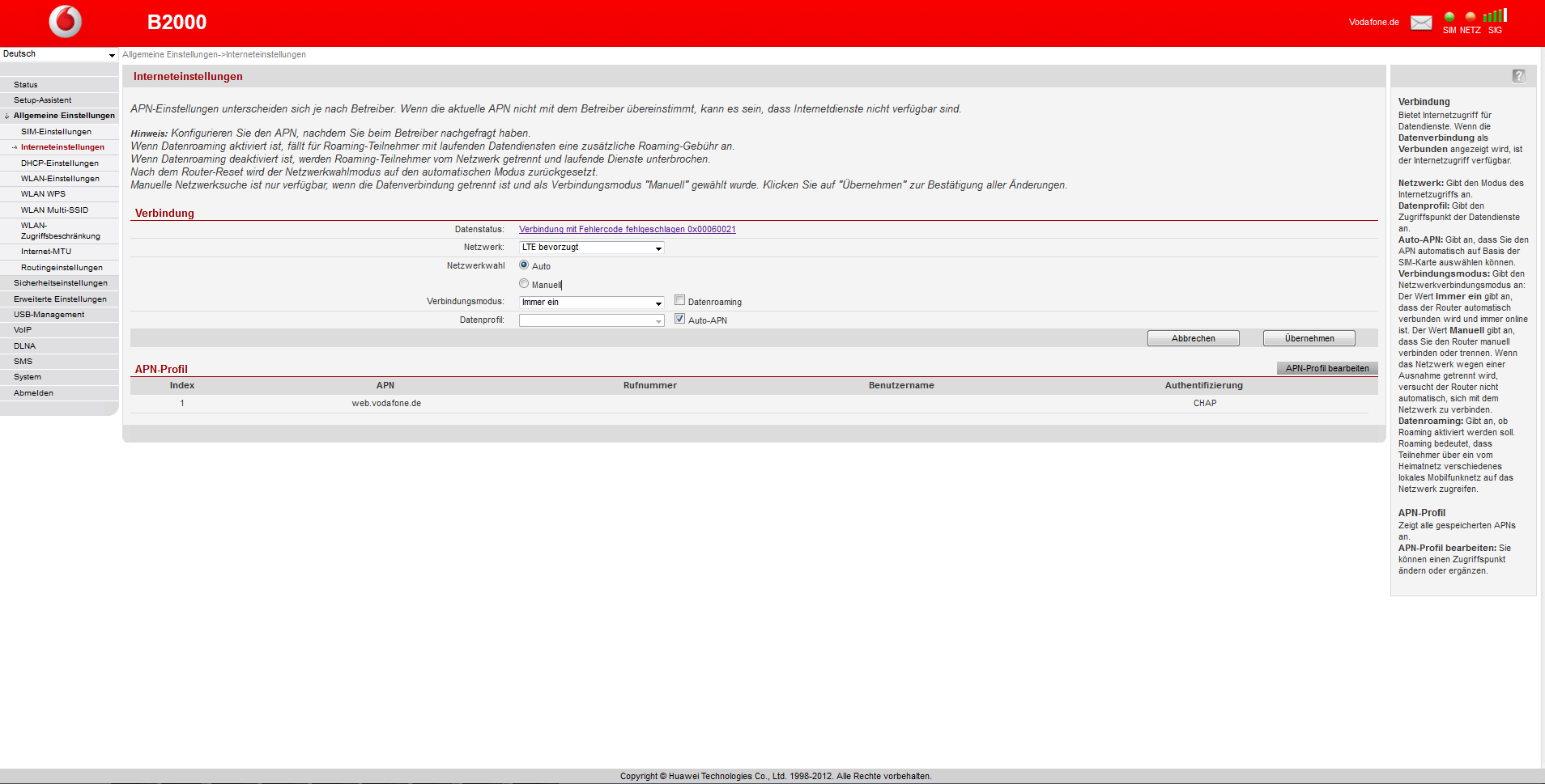

Es sieht für mich so aus, als ob du den 2G Modus eingestellt hast.
Bitte ändere mal die Einstellung laut Bild auf "LTE bevorzugt" (Steht bei die wohl auf "Nur GSM")
