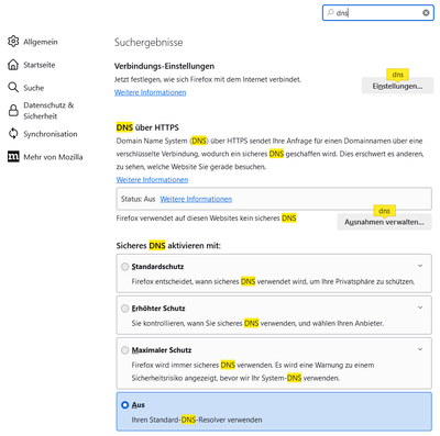

Sicheres DNS auch im Browser deaktiviert?

Ist deaktiviert. Leider kein Erfolg.

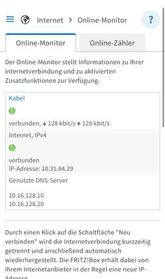

mach mal ein Bild vom Online-Monitor

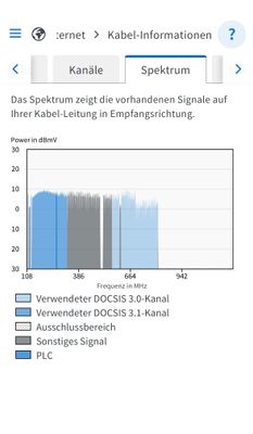

und poste auch mal deine Signalpegel
 ich hoffe die Bilder helfen so weiter?
Vielen Dank im Voraus. LG
