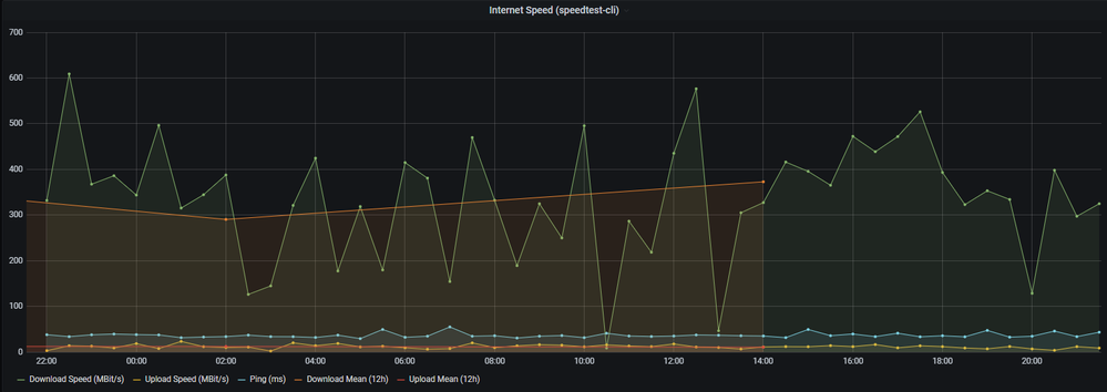

Ich habe einen Raspi 4, der für mich regelmäßig (alle 30 Minuten) prüft.
Hier sieht man die letzten 24h:
Wie man sieht, liegt die Geschwindigkeit im Mittel zwischen 300 und 400 Mbit/s Downstream und der Upstream (schlechter zu erkennen) liegt im Mittel bei 12 Mbit/s.
Im WLAN kommen natürlich nochmal nur Fragmente davon an.
Der Seitenaufbau ist auch meist sehr träge (z.B. 3-5 Sekunden bis die erste Information von heise.de eintrifft und deutlich länger, bis sie fertig geladen hat - analog mit anderen Seiten). Gefühlt deutlich träger, als ich es noch von DSL 100 gewohnt bin.
Aber das ist jetzt subjektiv.
