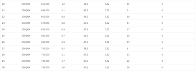

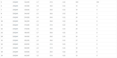

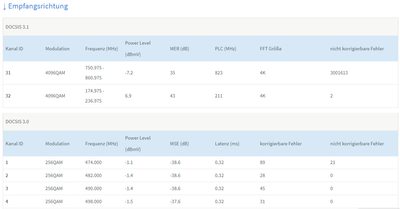

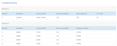

upps mein Fehler. Ich hoffe so ist es Recht:
Benötigt ihr auch noch andere Daten? Oder reicht es für eine erste Einschätzung?
Sind die Anzahlen an nicht korrigierbarer Fehler auch normal?

das Hauptproblem sind wohl die inzwischen über 3 Millionen an nicht korrigierbaren Fehlern auf dem ersten DOCSIS 3.1 DS Kanal
Narilein
soweit ich richtig googlen kann, sind die Hintergründe von defekten Kabel, zu Rückwegstörer und anderen technischen Störquellen mannigfaltig.
