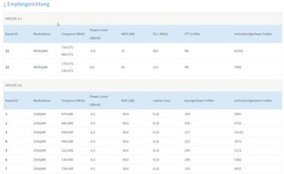

Seit ein paar Monaten habe ich messbare Upload Einbrüche bzw. Paketverluste was mir und meinen Servern enorme Probleme bereitet. Dies tritt auch immer sporadisch auf aber seit den letzten Monaten ist das Sporadische schon permanent.
Bei mir wurde schon das Modem, Kabel und Büchse getauscht. Der letzte Techniker brauchte auch erst mal ewig bis er selber die gleichen Messergebnisse hatte wie ich am Rechner.

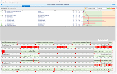

Hier hat der Techniker zu dieser ip gemessen und ewig gebraucht bis er auch ein Datenpaketverlust ermittelt hat. Hier kann man sagen sind die werte komischer weiße auch sehr gut.
Hier aber ist eine Messung von meiner Fritz!Box zu meiner public ipv4
Hier eine Messung zu Google
Hier eine Messung zu einem der meinen dedicated Server betritt

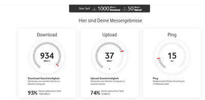

Hier eine Messung vom Vodafone Speedtest der zufällig relativ gut aussieht aber sich sonst eher bei einem upload von 20-40 mb einpendelt

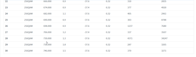

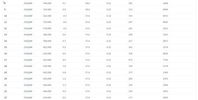

Zu guter Letzt noch der DOCSIS-Status

du musst erst mal den Loss in deinem Netzwerk suchen!

@Menne99Wie meinst du das ich muss den Loss in meinem Netzwerk suchen? In meinem Heimnetzwerk`wo meine Geräte dran sind ? Oder meinst du damit das Netzwerk von meiner Fitzbox weg? Wie bveschrieben es waren schon 2 Techniker da, der erste hat direkt an der Fritzbox und ebenso direkt an der Büchse gemesen und dadurch ausschließen können das die Problematik von mir kommt sondern vom weg von der Fritzbox zu vodafone. Da alles abgekabelt war und nur sein messgerät entweder an der Fritzbox oder direkt an der Büchse dran war.

du hast 80% an deiner Fritte, , beim anderen 20% , also den Fehler erst mal bei dir suchen , alles abstecken, Wlan aus, alles nach und nach wieder dran , und gucken was den Loss macht, Kabel tauschen usw....

Wie beschrieben wurde das schon gemacht, wlan aus alles weg bis auf mein lap, oder mein root, oder mein gaming rechner, bei allen jeweils zur fritzbox die werte und nochmals, die werte messen sich auch vom techniker seinem Messgerät direkt zur fritzbox wo nichts mehr anderes dran war. Ebenso wurden Kabel gewechselt von Büchse zur Fritzbox ebenso die Lan kabel. und das macht auch keinen sinn für mich da es sporadisch aufgetaucht ist was vor Monaten nicht war. Also daher bin ich mir sicher an meinem Heimnetzwerk woran nichts ausser Messgerät und Fritzbox und das Messgerät direkt an der büchse war und da auch der fehler gemesssen wurde, nicht liegen kann.

der Techniker sucht den Loos nicht in deinem Netzwerk, das muss erst sauber sein, müssen halt mal paar Geräte offline sein, damit es findet, dauerd halt seine Zeit! Mit kurz aus und an , is da nicht!
