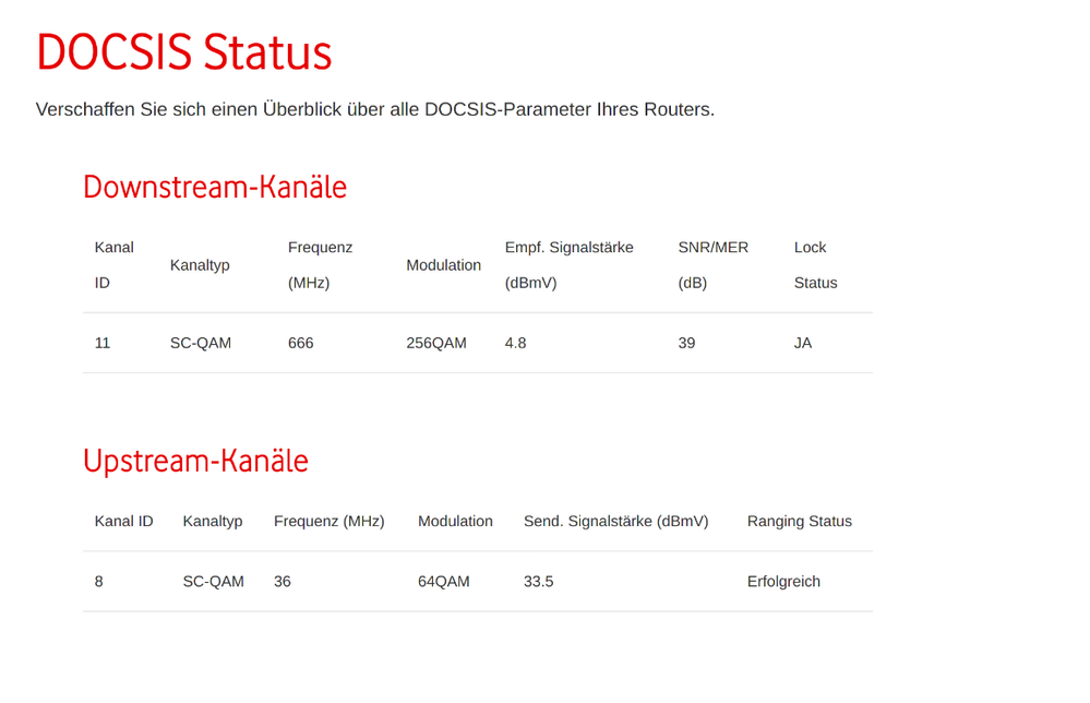

Leider hielt die Freude nicht lange. Um exakt 16:40 war die Leitung dann tot und durch einen Neustart des Routers nicht in Gang zu kriegen.
Die DOCSIS Signalleistung zu dem Zeitpunkt sah so aus:
Ca. gegen 17:45 hat er sich dann wieder bequemt online zu kommen.

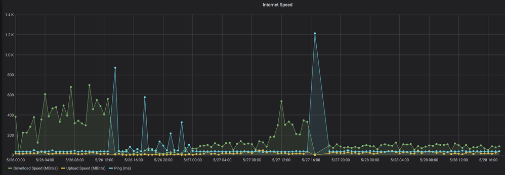

Wenn ich mir meine Aufzeichnungen dazu anschaue ist sie aber auch gestern schon vor dem Ausfall wieder eingeknickt:
Speedtestverlauf (Down, Up, Ping)Speedtestverlauf (Down, Up, Ping)
Falls man die Legende im Bild nicht erkennen kann:
Die grünen Werte sind der Download, die gelben der Upload und die blauen der Ping.
Die Peaks sind dabei der Ping.
Interessant, dass die Down-Werte am 26.05. morgens vergleichsweise gut waren. Über 400 Mbit/s hatte ich bis zur Erstellung des Foreneintrags noch nie gesehen und sehr viele Absacker nach unten.
Wie man aber auch gut sieht, war am 26.05. ab Mittag das Internet quasi ständig weg oder nur sehr schlecht.
Seit dem Ausfall gestern sind die Werte dann auch richtig im Keller und ein Langzeit-Ping zeigt auch Ausfälle (Da war aber anscheinend das Internet immer ganz weg, weil es längere Folgen sind).
