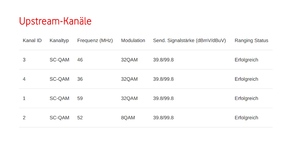

Man sieht ja auch, dass die Modulationsrate im Upload sinkt:

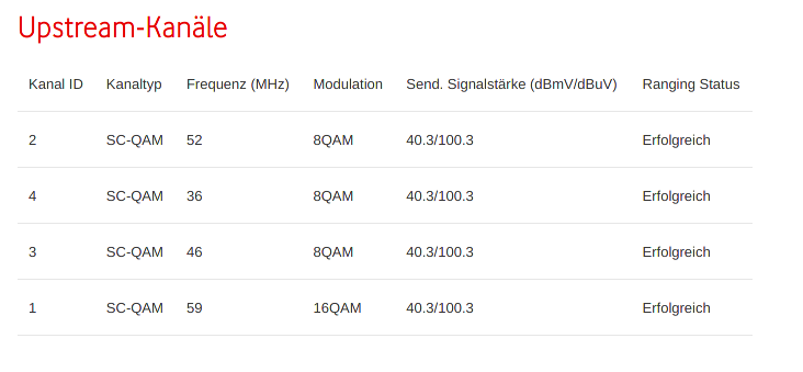

Da ist einfach Rotz auf der Leitung, siehe folgende Modulationsraten:

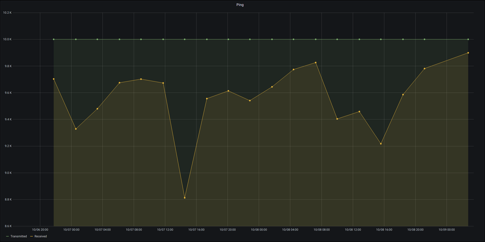

Aber nehmen wir Mal exemplarisch den Zeitraum vom 06.10. bis zum 09.10.:
Anmerkung: Dauerping von jeweils 10.000 Paketen, somit kann man links die Prozentquote ablesen wenn man den Punkt ignoriert.
Der Peak in der Mitte liegt bei 98 %, was schon 2% Verlust bedeutet und bei dem Videotelefonie schon sehr problematisch ist. Der tiefste Wert liegt bei 88% und da ging fast garnichts mehr (von stark gecachten Anwendungen wie VoD Mal abgesehen - aber auch diese brechen damit regelmäßig ab).
Das ist jetzt auch nur ein Beispiel, häufig liegen die Werte so bei 96%, was einfach schon sehr schlecht ist.
Wie immer gilt, dass die Werte ausschließlich über 1Gbit/s Kabel abgenommen werden und damit kein WLAN in die Messung involviert ist.

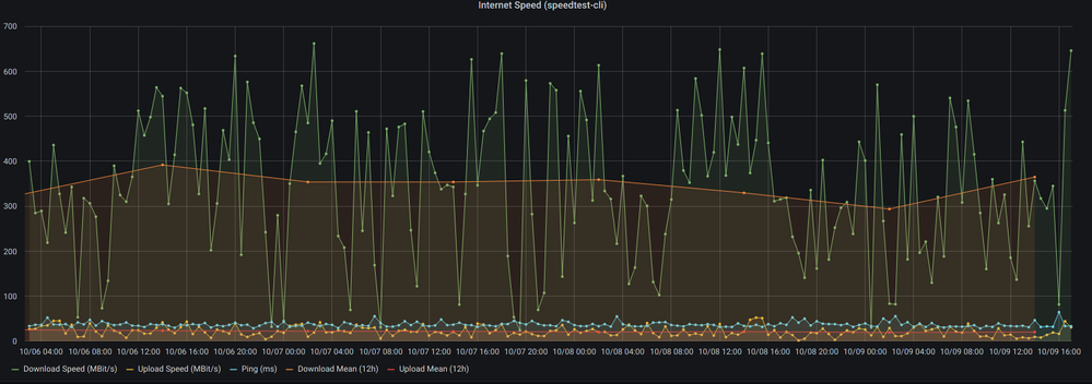

Da Speedtests häufig über UDP laufen und da der Upload nicht so eine große Rolle spielt, sieht das ein wenig besser aus, auch wenn ich ein Mittel von 400/20 Mbit/s bei 1000/50 auch nicht besonders gut finde, zumal wie Tiefpunkte sehr häufig so weit unten sind, dass zusammen mit den Verlusten dann einfach kaum noch was geht:
Ich gucke zwar nicht immer nach, aber in der Regel sackt dann immer die QAM-Modulation für den Upload komplett ab.
Wenn ihr weitere Daten braucht, bitte melden. Wie gesagt, der Ping-Test läuft 24/7 und der Speedtest jede halbe Stunde.
