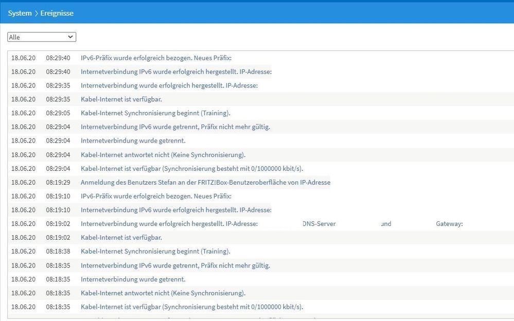

hab seit letzter Woche Probleme mit dem Internet und sporadischen Neustarts der FritzBox 6591.
Vertrag: CableMax 1000 mit Leihbox 6591 von Vodafone.

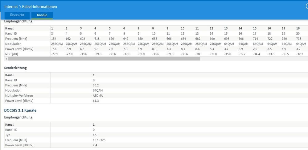

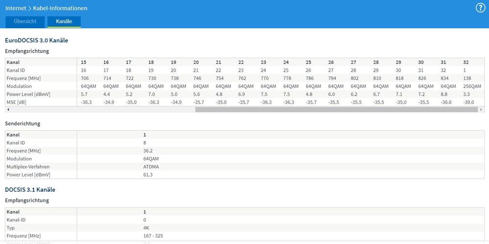

Pegelwerte von Kanal 1, 2, 3 und 32 glaube ich passen nicht und in Senderichtung ist nur 1 Kanal verfügbar.
Neustart der FritzBox mit Stecker ziehen oder über die Benutzeroberfläche brachten keine Abhilfe.
Hatte bis vor einer Woche eigentlich keine größeren Probleme.
Vielleicht kann sich das mal ein Moderator ansehen.
Danke.

Austausch-FritzBox  angekommen, gestern Abend angeschlossen und alle Einstellungen manuell neu konfiguriert (ohne Einspielen einer Sicherung). Keine Verbesserung, gleiche Fehler wie bei der "alten" Box.
FritzBox verliert Synchronisation zum Internet, baut neue Verbindungen auf ohne Neustart, aber in dieser Zeit blinkt die Power/Cable LED.

Hallo TikTak2,
im Downstream im unteren Bereich ist der Pegel zu niedrig und im Upstream ist das Signal zu stark. Dann muss da wohl doch noch ein Techniker ran. Kannst Du für den Zugang zur Hausanlage sorgen und gibt es im Haushalt Erkrankungen nach Covid 19?

Techniker war gestern (Samstag 20.06.2020) da.
War ein netter und kompetenter Kollege. Hat die Anlage überprüft, den Verstärker erneuert und die Anlage neu eingepegelt. Seitdem keine Verbindungsprobleme mehr und die ausgelesen Pegelwerte in der FritzBox sind Top.
