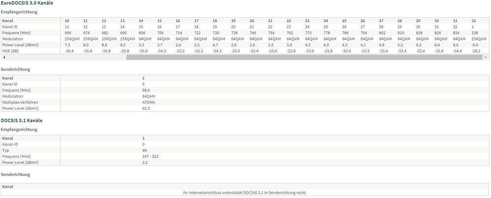

hab seit letzter Woche Probleme mit dem Internet und sporadischen Neustarts der FritzBox 6591.
Vertrag: CableMax 1000 mit Leihbox 6591 von Vodafone.

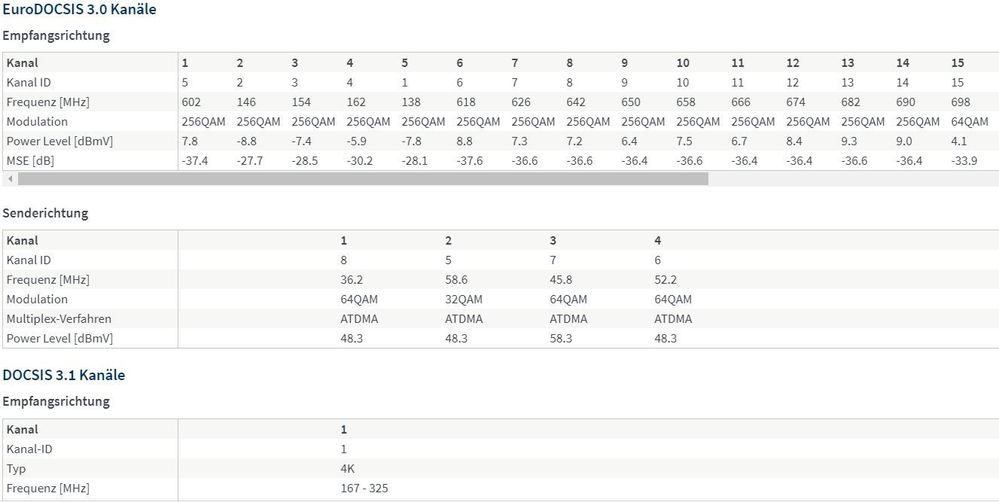

Pegelwerte von Kanal 1, 2, 3 und 32 glaube ich passen nicht und in Senderichtung ist nur 1 Kanal verfügbar.

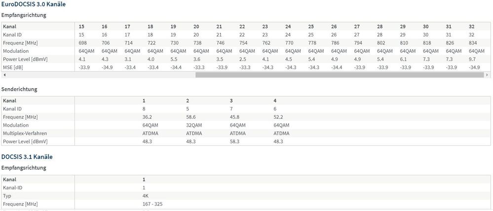

aktuell hast Du ja wieder vier Upstreams. Die Signalpegel sind in Ordnung, nur bei einigen Frequenzen weichen sie minimal von den Idealwerten ab. Wann genau war der letzte Neustart? Welche Probleme hast Du abgesehen davon mit Deiner Internetverbindung?

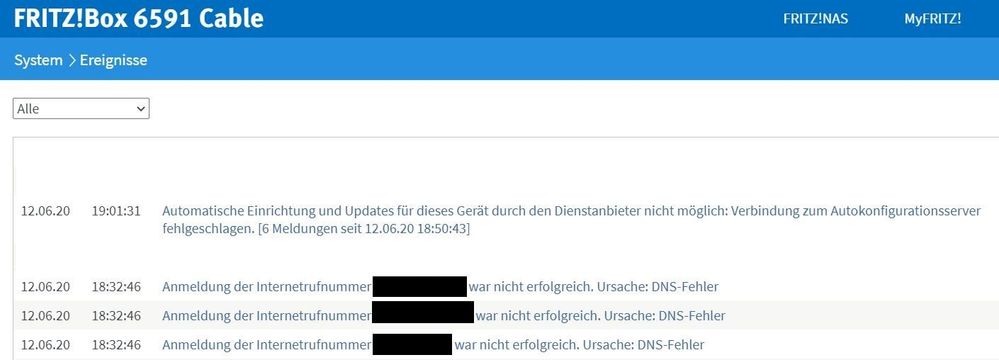

die Probleme fingen vor ca. 2 Wochen an, da funktionierte zwar das Internet, aber keine Telefonie. Nach Aufrufen der Weboberfläche der FritzBox wurde angezeigt, dass keine der 3 Telefonnummern registriert ist. Ein manueller Neustart brachte Abhilfe. Allerdings am nächsten Tag wieder das gleiche Problem mit der Telefonie und wieder brachte ein manueller Neustart Abhilfe. Das Problem mit der Telefonie ist seitdem nicht mehr aufgetreten, aber dann kamen diese sporadischen Neustarts der Fritz Box und die Pegelwerte von Kanal 1, 2, 3, 32 waren sehr tief  und es war auch nur ein Upstreamkanal vorhanden (siehe Bilder 1. Post) .

Bei den System-Ereignissen der FritzBox sind öfter diese Einträge zu finden  (ist das normal?) :
- Automatische Einrichtung und Updates für dieses Gerät durch den Dienstanbieter nicht möglich: Server       antwortet mit HTTP Statuscode 503
- Kabel-Internet antwortet nicht (Keine Synchronisierung)
- Internetverbindung IPv6 konnte nicht hergestellt werden: Keine Antwort vom DHCPv6-Server (SOL)
Internetverbindung IPv6 wurde getrennt, Präfix nicht mehr gültig
Vielleicht kann auch jemand aus der Community da helfen.

Update:
Heute Abend Internet Totalausfall.
Manueller Neustart FritzBox: Internet geht wieder, aber jetzt wieder schlechtere Pegelwerte und Ereigniseinträge in der FritzBox nach dem Neustart, die ich nicht verstehe.

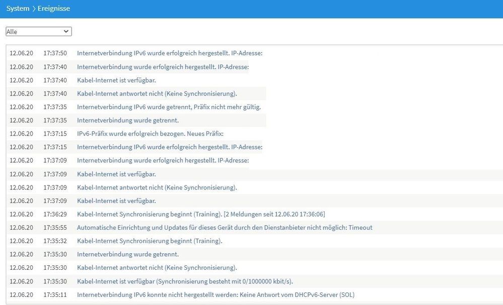

Hab heute das Problem mal beobachten können.
FritzBox Ereignisspeicher:
- Internetverbindung wurde getrennt.
Seit heute morgen 9x passiert.
FritzBox macht keinen Neustart, aber die Power/Cable LED blinkt dann, bis wieder eine Verbindung hergestellt ist.
