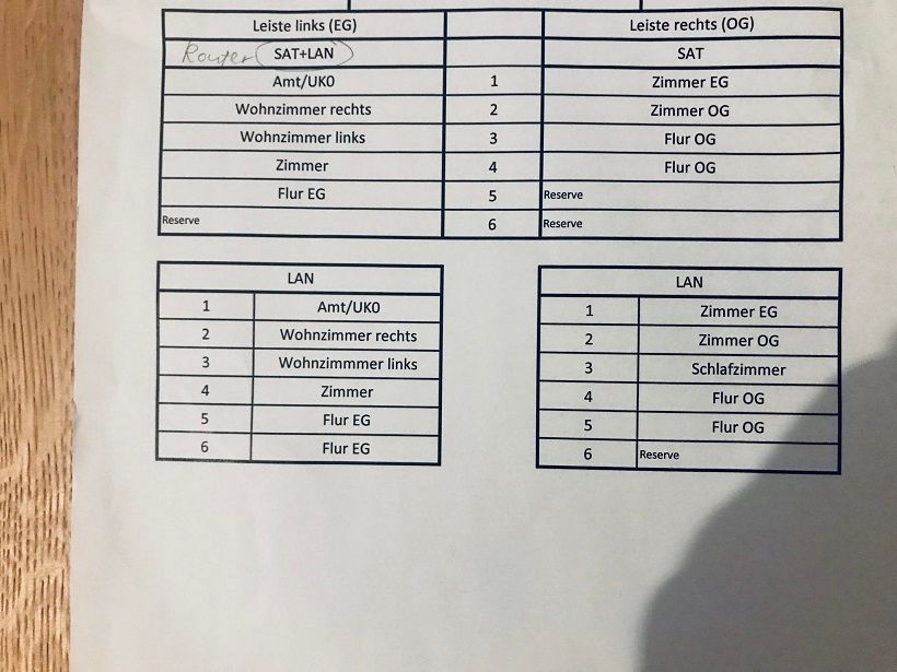

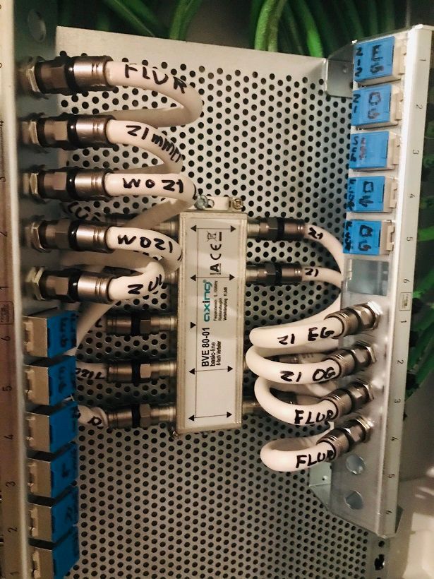

Ich habe mir noch mal genau im Keller angeschaut, ich vermute, es sind in allen Zimmer LAN Dosen. Außerdem war es links oben auf meinem letzen Bild wirklich eine F Buchse, nicht ein Koaxial buchse mit Gewinde, weil das "Loch" in der Mitte sehr sehr klein ist. Sieht gar nicht anders aus als ein SAT Anschluss...
Ich habe zwei Fotos beigefügt.
Foto 1 ist der Multimedia Verteiler bei mir im Untergeschoss.
Foto 2 ist der Plan für den Multimedia Verteiler, den die Baufirma mir hinterlassen hat. Dort steht auf der linken Seite (mindestens wörtlich) SAT+ LAN. Ich habe links mit Bleistift markiert, wo der Router jetzt ist. Er steht jetzt nämlich Wohnzimmer links
Ursprünglich sollte der Router im Keller gebaut werden, wo die Patchbox ist. Aber leider war der Keller damals noch am Sanieren, als der Techniker von Vodafone kam.... daher hat er den Router einfach im Wohnzimmer gebaut....und dann passierte die Geschichte, dass er meine Dose abmontierte und die Dose mit 3 Anschlussbuchsen (ohne Lan Buchse) angebracht hatte.
Ich gehe davon aus, dass LAN überall in dem Haus funktionieren sollte. Ansonsten wozu brauche ich den Multimedia Verteiler im Keller????

Verteiler MultimediaPlan Multimedia
Mein Tipp:
Vodafone beauftragen den Router im Keller anzuschließen und die Firma, die dir die Verkabelung und den Multimedia Kasten gebaut hat, beauftragen die ursprüngliche Dose mit dem LAN Anschluss wieder einzubauen.
Die WLAN Option kündigen und für oben noch 1-2 vernünftige Access Points anschaffen.

Meine Idee wäre jetzt den Router dort angeschlossen zu lassen wo er sich jetzt befindet und versuchen ob du neben der MMD noch eine einfache LAN Dose setzen kannst. Dazu müsste aber das LAN Kabel welches jetzt noch abgeklemmt in der Dose liegt, noch genug Reseve im Kanal haben (ca. 15 cm). Den Router verbindest du dann mit der neuen LAN Dose damit er über den Switch dann die restlich Wohnung versorgt.
Alternativ:
Den neuen Raum für den Router feststellen. Die MMD mit der dort eingebauten Dose tauschen und in diesem Raum dann die LAN Dose zusätzlich platzieren. Um die neue MMD kommst du jedenfalls nicht herum weil du sonst das Kabel-Signal nicht bis zum Router bekommst.

das internet über LAN muss doch aus dem Keller verteilt. werden, da dort die LAN Anschlüsse in die Räume beginnen. Natürlich wäre es auch möglich den Router von einem Raum oben über LAN nach unten in den Keller zu patchen und im Keller über einen Switch auf die anderen Räume oben zu verbinden, aber dann hast du wieder das Problem mit der Dose! Vodafone nimmt nur ihre zugelassen Dosen und wird das daher auch nicht zurück bauen.
Bei der Access Point Auswahl gibt es verschiedene Möglichkeiten, wichtig ist die Anbindung der APs über LAN nach oben.
