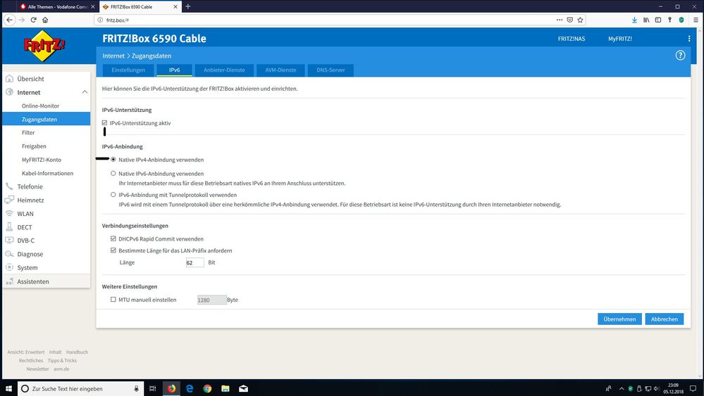

und führe einmal diese Einstellungen an der FB durch:
Benutzeroberfläche öffnen: http://fritz.box
Oben rechts die drei Punkte anklicken: Erweiterte Ansicht aktivieren
Internet anklicken > Zugangsdaten > IPv6 > Haken setzen: IPv6 Unterstützung aktiv > Haken setzen: Native IPv4-Anbindung verwenden und Übernehmen.

@Adam84
Hier mal ein Bild zu den IPv-Einstellungen:
Gruss
