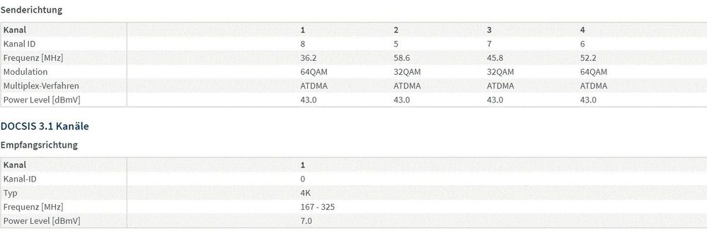

Hi ich habe nun mit Absicht etwas gewartet um noch mehr Daten zu sammeln, leider ist das T3 Problem noch nicht behoben. Anbei noch meine Werte und die T3
Wie hier in Thread ein User meinte muss wohl der Wert erhöt werden auf 44-47 dann soll dem T3 Geist einn Ende gesetzt sein. Er hatte gleiches Problem! Wollen wir nicht aus seinem Erfahrungsschatz lernen und es auch einmal damit Probieren? LG
Power Level dbmV in  Senderichtung auf Basis von DOCSIS 3.0 auf 44-47 setzen !!

Hey ich kann aktuell den ganzen Tag und Zugang zur Hausverteilung kann ich ebenfalls geben. Habe dieses mal gar keine SMS erhalten das in dem Thread jemand geantworte hatte. Hatte vor zwei Tagen wieder einen T3 mit kompletten ausfall der Fritzbox was lässtig ist wenn man gerade bei Netflix einen Film schaut und mitten in der Spannenden Stelle schmiert hier die Kiste mit einem T3 ab Mehhhhh

Ich habe das ganze nun einmal beobachtet und kann sagen das verändern des dbmv power levels von docsis 3.0 hat in der tat etwas bewirkt ich habe nun den wert auf 47 was evtl ein wenig zu hoch ist aber der Effekt hierdurch zeigt sich wie folgt. Alle 10 Tage ein T3 was eine enorme besserung bedeutet. Geschwindigkeit ist stabil nun gut evtl sollten wir nochmals ein ganz kleinen tick runter regulieren, ich kann aber nun damit leben es ist bedeutend besser geworden. Könnte ich mit hilfe eines Wiederstandes nicht auch die reduzierung um 1 DB erreichen? Wenn ja welchen benötige ich hier? Ich bestelle mir den dann selber und somit können wir einen weiteren Techniker einsatz vermeiden. LG
