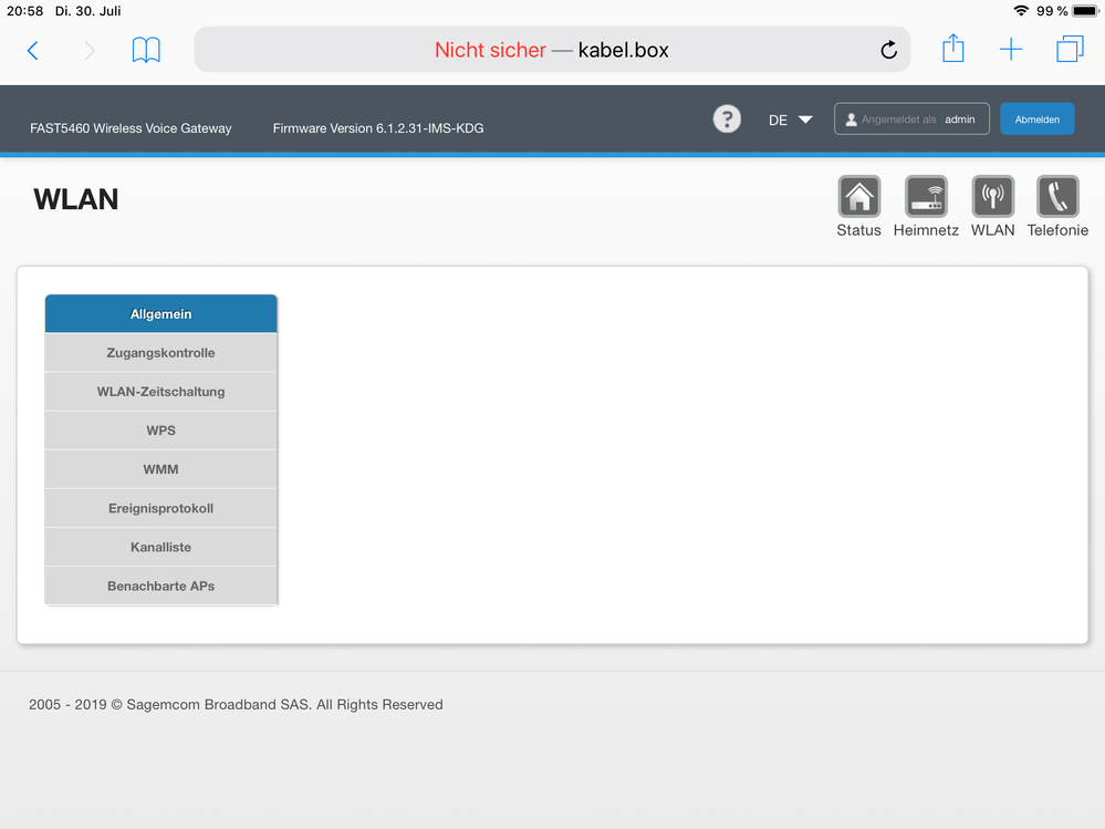

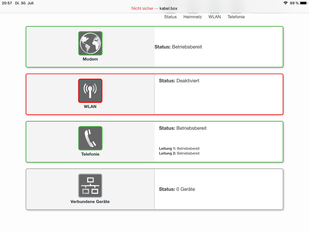

Der Techniker war heute da. Hat ein anderes Modem installiert SAGEMCOM --> Hat lt. seinen Messungen super Werte. Habe mich jetzt nachdem ca.3 Std. vergangen sind daran gesetzt und wollte es Einrichten eigenes WLAN-Netz :Name und Kennwort. Kann die Startseite aufrufen mich mit dem Standart Benutzername und Kennwort einloggen und jetzt kommts --> 404 Seite Exitiert nicht die angeforderte URL exisiert nicht <-- habe auch schon Neustarts usw. hinter mir. Ich bin mit meinem Latein am Ende was soll ich noch alles machen. SCHICKT MIR ETWAS DAS FUNKTIONIERT 2019 07 29 20:49
Hallo, wollte noch erwähnen war mit LAN am Modem habe es jetzt mit WLAN probiert —> gleiches Ergebnis 😡👎
  • YHallo wollte mich wieder melden damit es nicht wieder heißt..........
ich kann jetzt „etwas“ mehr vom Modem sehen .🤓
Bin mit WLAN verbunden
obwohl WLAN deaktiviert 😳
Verbundene Geräte über WLAN mindestens 5 und über LAN 4 Anzeige „0“
WLAN  Einstellen geht auch nicht wie im Handbuch beschrieben unter dem „Reiter“
Allgemein ist NICHTS!!!
Entweder ich bin der deutschen Sprache nicht mächtig oder das Handbuch ist falsch
Seite 19 /20
Wer kann mir da helfen oder ist das Modem so programmiert das jeden Tag etwas neues  zum Einstellen freigegeben wird? Oder gibt es ein Spiel mit verschiedene Levels die man erreichen muss........🕹🕹

pRo-Marco
Hi GerKre66,
Daten vom neuen Modem habe ich tatsächlich noch keine im System. Lediglich die Pegel sind ersichtlich und alle im grünen Bereich. Wie schaut es mit den Abbrüchen aus?
Der Fehler mit dem deaktivierten WLAN ist bei der installierten Firmware bekannt und wird mit einem Update behoben.
Alles andere ist mir unbekannt. Das sieht fast so aus, als ob er da versucht Daten aus dem Cache zu ziehen. Klingt etwas simpel: Hast Du einfach mal einen anderen Browser getestet?
