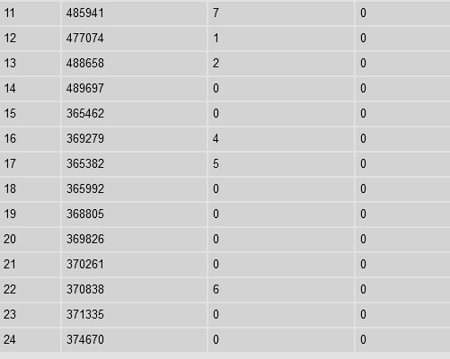

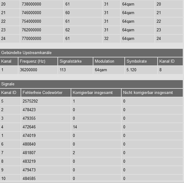

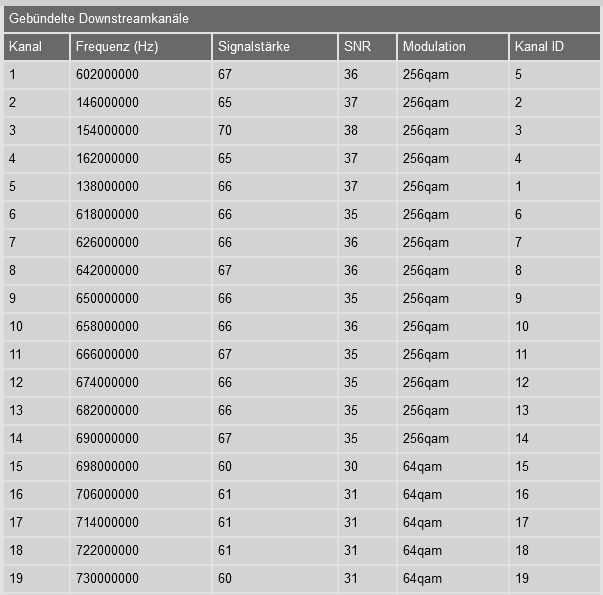

am 27.05.2021 16:34
Ich konnte schnell auf die Oberfläche zugreifen, bevor der Router wieder neu startete:
