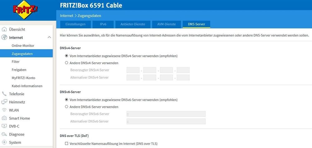

am 07.01.2021 18:11
@annsee ,
wen du die FB angeschlossen hast was wird dir dann unter Kabelinformationen angezeigt, sollte so aussehen:
Die DNS-Einstellungen sind so eingestellt:
Was du noch versuchen könntest dich mit einem Smartphone oder Tablet mit dem Wlan der FB zu verbinden und dann das Aktivierungsportal aufzurufen.
Gruss
Methusalem1
