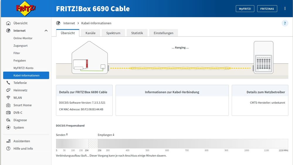

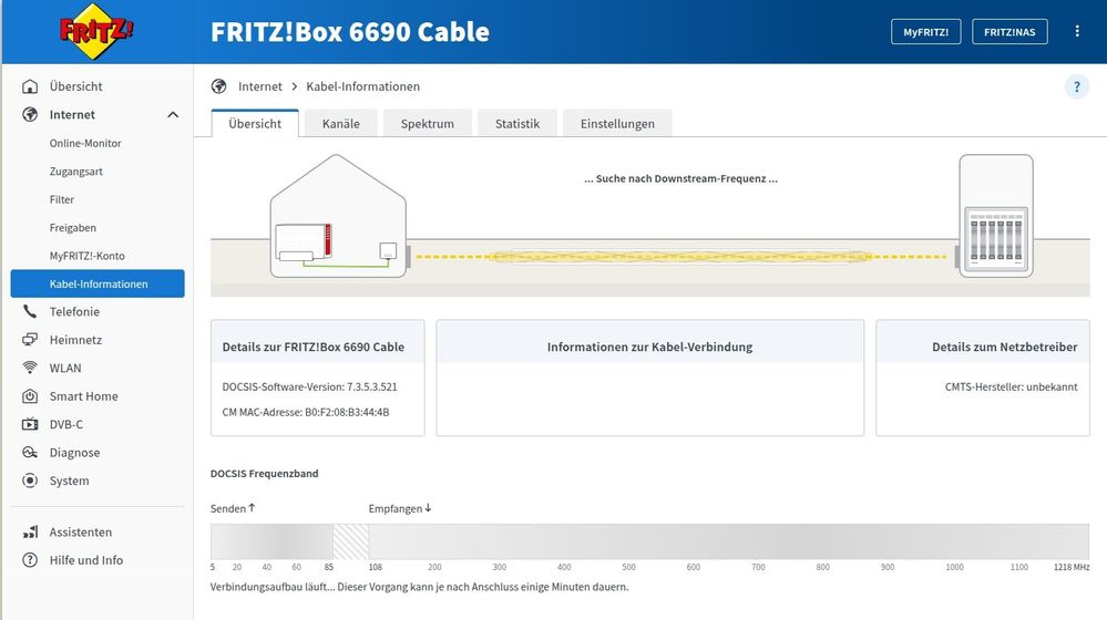

Danke Peter, hat geholfen - aber nur kurz... Jetzt steht der Schuldige fest! Auf den beiden Bildern sieht man die Frequenzbänder nach dem Rücksetzen auf Werkseinstellung und nach Verbindung mit VF.Bildschirmfoto vom 2025-07-10 20-46-28.jpgBildschirmfoto vom 2025-07-10 20-47-10.jpg
@mafe65: Interessant. Danke dafür.
Hab jetzt ohne die 6591 vom Internet zu trennen das mal verglichen.
Gleich ist die DOCSIS Version und auch bei mir der CMTS Hersteller unbekannt.
Ne Ursache kann ich da nicht wirklich erkennen, aber wieso kommt es zu dem geändertem Frequenzbereich für Download/Upload?
Ob wir das hier im Forum jemals rausbekommen werden?
