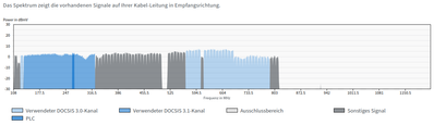

auf diesem Kabel liegen neben den 29 DVB-C Kanälen noch fast 40 DOCSIS Kanäle, über die mit einem Kabelrouter eine Internetverbindung mit bis zu 1000 Mbit/s Download und 50 Mbit Upload hergestellt werden kann. Die Kabel Fritz-Box als Router erlaubt dann alle freie TV Sender im Kabel über das Heimnetz zu streamen. Bei der Fritz-Box kann man auch ein Spektrum über alle Kanäle im Kabel anzeigen.
Die Kabelnetze sind aktuell fast alle bis 862 MHz ausgebaut, wie man im Bild auch sehen kann. Wenn bei Dir nur bis 500 MHz die Signale einen ausreichenden Signalpegel haben, dann kann auch eine Kabelinternet Verbindung nicht funktionieren.
