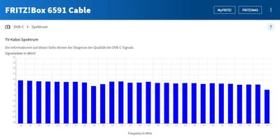

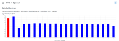

Guten Tag! Ich nutze an meinem Vodafone-Anschluss eine Fritzbox 6591. Seit einiger Zeit habe ich das Problem, dass von der Fitzbox nicht mehr alle Sender gefunden werdem. "Es fehlen DVB-C Sender aus dem niedrigen Frequenzbereich (bspw. 122 oder 130 MHz) . In der FRITZ!Box Benutzeroberfläche unter dem Menüpunkt "DVB-C > Spektrum" ist in der Grafik des TV-Kabel Spektrums ein roter Balken bei den betroffenen Frequenzen angezeigt.".

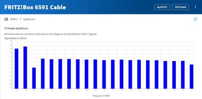

Vodafone hatte für heute einen Wartungs-Slot angekündigt. Danach (und einem erneuten Suchlauf) sind wieder alle Sender mit der Fritzbox empfangbar und das Spektrum wird auch wieder korrekt angezeigt. Problem gelöst!
Kabel-Spektrum VOR Wartungs-SlotKabel-Spektrum VOR Wartungs-SlotKabel-Spektrum NACH Wartungs-SlotKabel-Spektrum NACH Wartungs-SlotTV-Spektrum VOR Wartungs-SlotTV-Spektrum VOR Wartungs-SlotTV-Spektrum NACH Wartungs-SlotTV-Spektrum NACH Wartungs-Slot

@S-v-e-n_F: Poste bitte mal ein Screenshot vom DVB-C Spektrum.

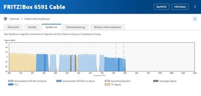

Eben habe ich noch die Beobachtung gemacht, dass ich in der Fritzbox unter "Internet / Kabelinformationen / Einstellungen / Startfrequenz" z.B. nicht 122 MHz eingeben kann, es wird nur zwischen 258 und 1218 MHz akzeptiert. Früher konnte man dort 1-999 eintragen. Woher bekommt dieses Feld die Informationen?

S-v-e-n_F
UPSTREAM
Service ID (SID): 514
Reg request SID: 514
Override SID: 0
PGA gain code: 49
PGA current: 0
Curr. PGA full scale: 0.000000
PLoadMinSet: 12.750000
Initial PLoadMinSet: -1.000000
Multiple upstreams: YES
Drop classifiers: YES
Frequency band: 5-204 MHz
DOWNSTREAM
Frequency band: 258-1218 MHz
Dachte ich mir, deswegen auch die 122 Mhz nicht als Startfrequenz einstellbar.
Interessant, der Eintrag bei Downstream ist genau der Range, den mir die Fritzbox als "Startfrequenz" anbietet. Also liegt der Fehler dann wohl doch bei Vodafone? Die fehlenden Sender liegen in eben diesem Bereich.
Ja, Downstream, das ist das was bei deiner FritzBox ankommt, egal ob das DVB-C TV Signal oder das DOCSIS Signal für Internet.
Upstream das ist das was raus geht von der FritzBox, wenn dieser Bereich bis 204 Mhz dafür reserviert ist, dann kann auf 122 und 130 Mhz mit der FritzBox kein eingehendes Signal empfangen werden.
