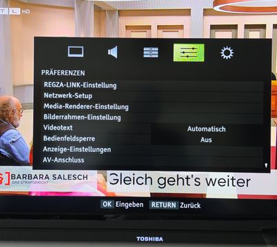

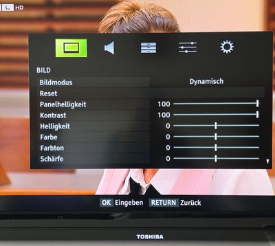

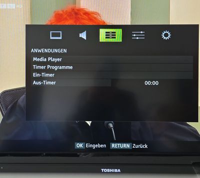

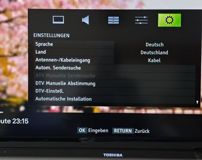

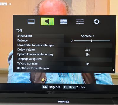

Ich war heute Morgen noch mal bei meinem Bruder, wo das Modul und die Karte an dem Toshiba funktionieren.
Wollten die CI+ Daten mal auslesen. Modul funktioniert, denn private HD Sender sind freigeschaltet. Hier RTL HD.
Leider gibt es bei diesem TV Modell keinen Menüeintrag für das Modul, und somit auch keine Daten zum Auslesen.
Vielleicht kennt jemand dieses Menü und könnte Helfen? Siehe Fotos
Wir sind 2 Stunden lang alle Menüpunkte durchgegangen und haben leider nichts gefunden.

am 16.04.2026 12:32
Hallo AngelaMH,
bei den letzten beiden Bildern ist ganz rechts unten noch ein Pfeil von einem Rollbalken zu sehen, dort scheint es also noch weitere Menüpunkte als die im Bild zu sehenden zu geben.
Viele Grüße Siegmar
am 16.04.2026 12:37
Genau so ist es. Wir sind alles durchgegangen, aber haben nichts gefunden was mit dem CI Modul zu tun hat.
Wollte jetzt nicht jeden Menüpunkt Fotografieren.
