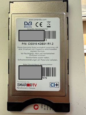

Ich habe mal auf dem Modul nachgesehen welche Revision das Modul hat --> R1.2
Nach kurzem googeln kam heraus das angeblich Sony eine CI+ Version von 1.3 benötigt/voraussetzt.
Ist es möglich das Modul gegen eine neuere Version zu tauschen?

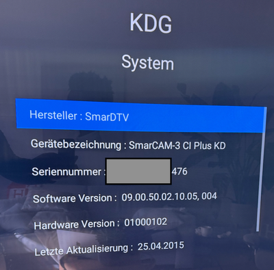

Hier sind noch ein paar Daten:
@HH-aLEx-HH: Danke für die Info, die Modulsoftware ist aktuell.
Die einzigste Idee die ich dazu habe, den TV auch wenn's aufwendig wird, auf Werkseinstellung zurück setzen, dann komplett neu einrichten.
