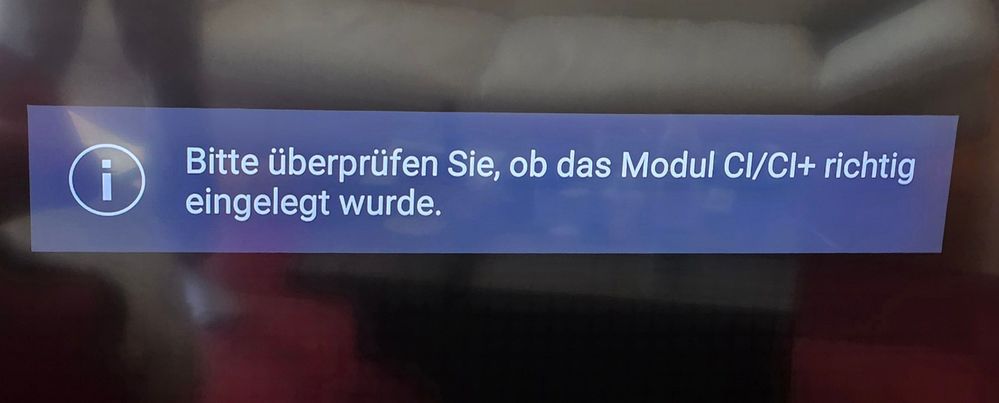

habe gestern 14.04.2026 meinen neuen TV (TCL 65Q7CX1 Mini-LED-Fernseher) erhalten.
Mein alter TV Samsung UE65HU7500 hatte leider seit Monaten schon diverse Bildfehler (vertikale Streifen).

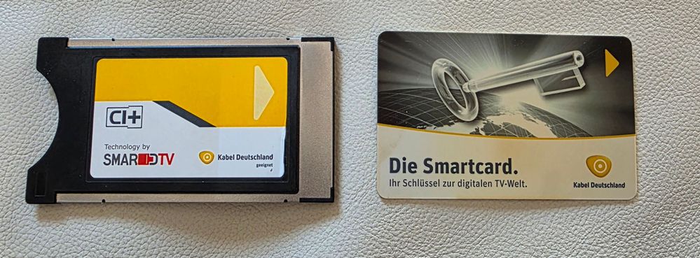

Im Einsatz hatte ich ein CI+ Modul und eine Karte von Kabel Deutschland.
Diese haben immer zuverlssig im Samsung TV funktioniert.
Im neuen TV funktionieren diese leider nicht mehr.
Habe alles probiert und versucht seit gestern was das Internet hergiebt. Bin jetzt am Ende und weis echt nicht mehr weiter.

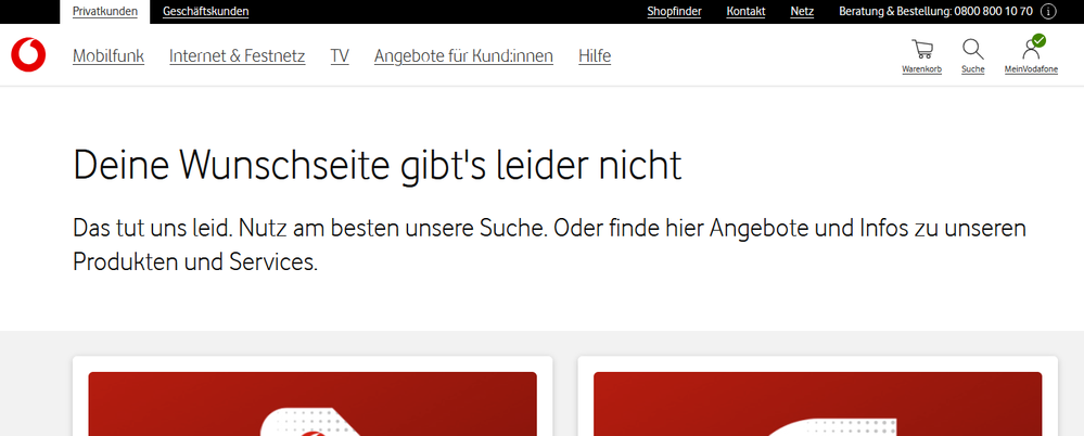

Habe auch versucht die Karte eventuell in mein Vodafon neu zu aktivieren. Aber leider gibt es diese Seiten nicht mehr.
Ich gehe stark von aus, das dieses alte Modul und die Karte nicht mehr funktionieren mit so neuen TV Geräten.

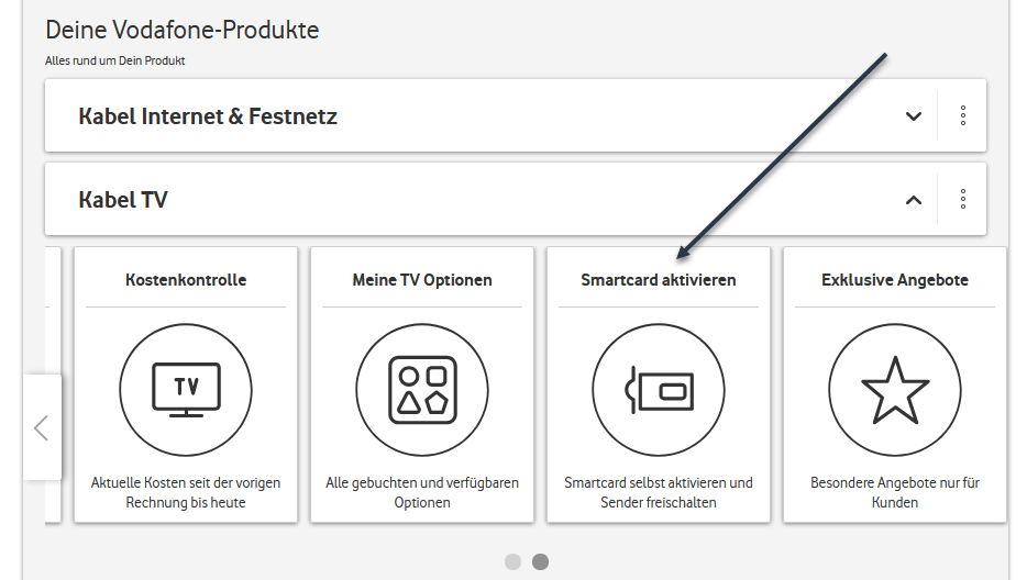

Nachtrag
habe in mein Vodafon noch folgendes gefunden.
Klicke ich auf "Zur Aktivierung", ist die Karte immer noch aktiviert.
Bin mal den Anweisungen gefolgt, also einen Sender wählen der nur mit Karte läuft.
Habe Welt HD genommen, da ich den fast nur schaue. Und nun eine Stunde warten.
Mal schauen was oder ob überhaupt was passiert.
Auch hier Anhänge aus Datenschutzgründen gelöscht!
Also am TCL wurde bei der Einrichtung alles an aktuellen Updates automatisch installiert.
Laut Anleitung sollte es auch eine Option geben, wo man wohl Infos zum Modul auslesen kann.
Diese Option fehlt komplett. Und das liegt sicher daran weil das CI-Modul nicht erkannt wurde.
Was kann ich denn jetzt tun um schnellstens wieder alle privaten TV Sender zu sehen, die ich abboniert habe?
Das muß nicht am Modul liegen, da kann auch der TV selber die Ursache sein.
Ich hab versucht rauszubekommen was da für eine CI Schnittstelle vorhanden ist, ohne Erfolg.
Laut Anleitung ist da nur von einem CI-Modul die Rede, andererseits ein aktueller TV ohne CI+, kann ich mir auch nicht vorstellen.
Wenn du die Möglichkeiten hast, versuch das Modul in einem anderen aktuellen Gerät zu testen.
andreasabaad
M.W. ist ein Ci+Slot Pflicht, wenn der TV HD fähig ist. Und zu 95% ist es eher der TV der nicht kompatibel ist. Daher, das Modul in einem anderen TV gegentesten ist eine gute Idee!
