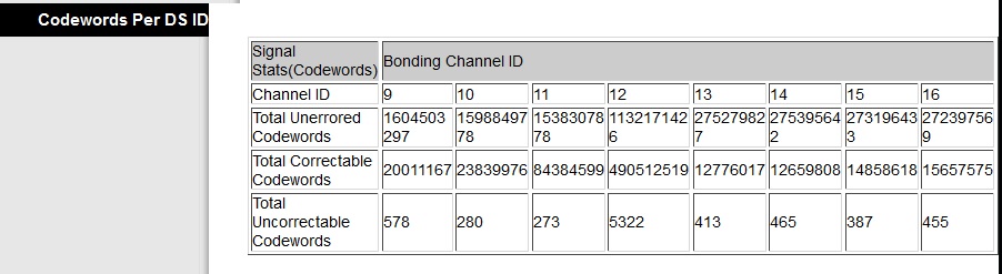

Mein Modem berichtet auch massig "uncorrectable codewords"

Und die unkorrigierbaren Codewörter im downstream lt. Modem nehmen auch stetig zu.

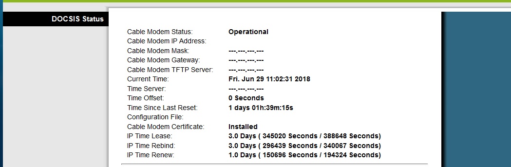

am 29.06.2018 13:14
Hallo Claudia,
das Modem ist 24/7 online.
Dass ihr mein Modem nicht seht mag durchaus damit zusammenhängen das die Leitung dermaßen gestört ist daß allein der Seitenaufbau hier mehrfache klicks & reloads benötigt.
Das hochladen des obigen Bildes benötigte drei Anläufe...
Hier die aktuellen Werte just von diesem Augenblick:

am 03.07.2018 15:29
Hallo Eisenschmeisser,
das kann natürlich sein: Aktuell wird das Modem zwar als online angezeigt, aber es können keine Werte ausgelesen werden. Ich gebe dem Techniker die Information mit, Du bekommst dann in Kürze einen Anruf für die Terminabsprache.
