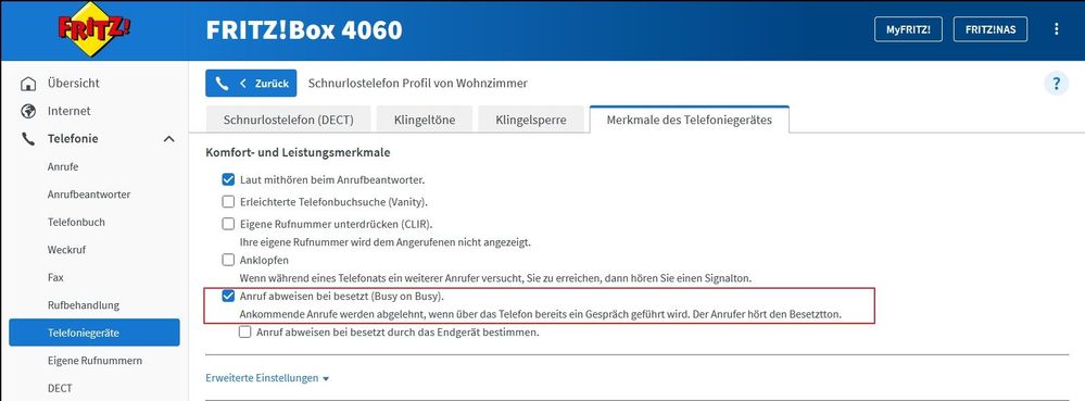

Das dürfte an folgender Einstellung liegen:
Hier das Häkchen entfernen.
Gruß Kurt
genau das hatte ich ja geschrieben, dass diese Einstellungen geprüft sind und korrekt gemacht sind - also die Haken rausgenommen sind. Ich könnte mir nur eines vorstellen und da warte ich auf Antwort von AVM: Firmware 7.57 ist ja noch nicht so lange raus auf der Box - eventuell wird angezeigt, der Haken ist raus - aber die Firmware hat den Haken im Bauch der Fritzbox behalten und ist drin - damit würde dann ein Bug der Firmware vorliegen.
Außerdem ist das eine Einstellung pro angemeldetem Telefon - ich habe alle Telefone darauf hin überprüft auf der Fritzbox und Anklopfen ist auch aktiviert.
