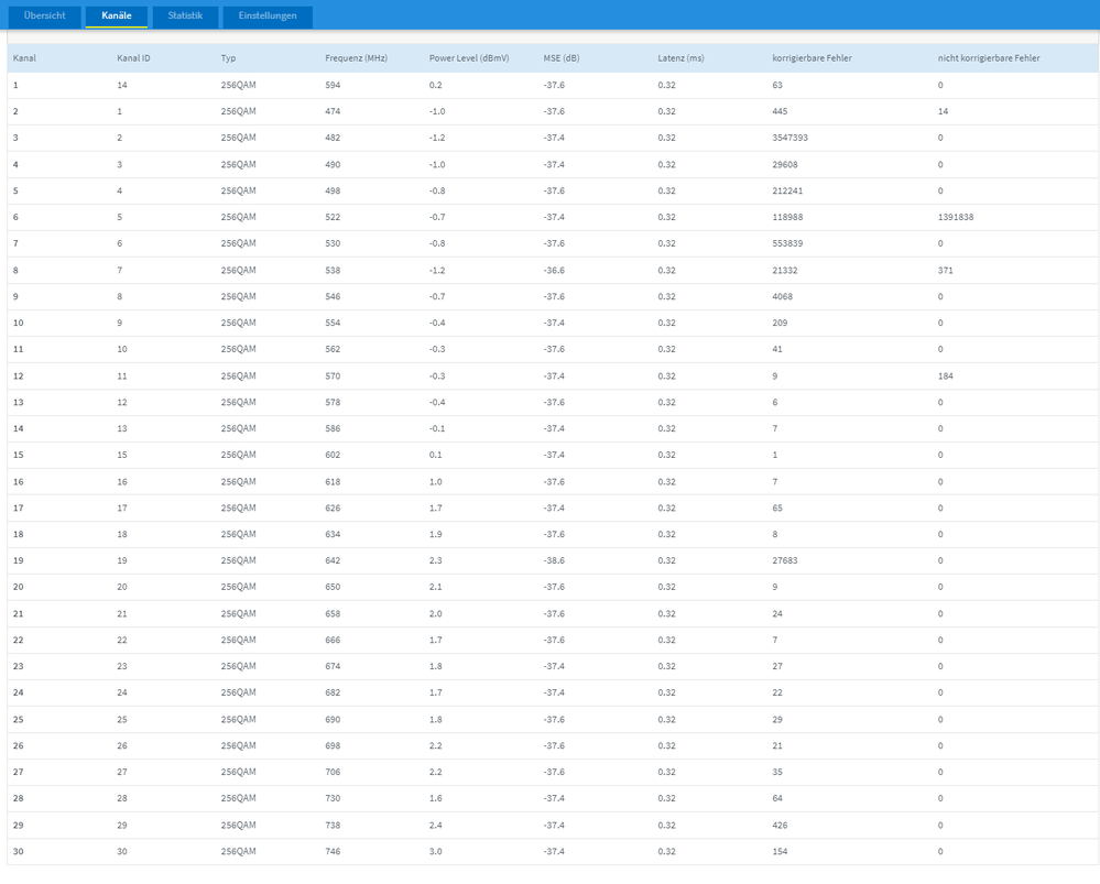

Hallo ich habe seit ein paar Wochen das Problem, dass meine Download-Geschwindigkeit massiv eingeschränkt ist.
Vorher hatte ich (bei einem 1000er Vertrag) sauber meine 1060Mb/s. Seit ein paar Wochen schwankt es hier im 90 bis 280Mb/s bereich.
Getestet wurde an mehreren PCs, per LAN und WLAN, sowie Smatphone etc.
Was mit aufgefallen ist, dass ich inerhalb einiger Minuten nach Reset extrem hohe "nicht korrigierbare Fehler" und "korrigierbare Fehler" habe (FritzBox 6591). Siehe unten.
Zum Test habe ich mir mal ein neues Kabel gekauft um Probleme von der Dose zur FritzBox auszuschließen. Das hat nichts geändert.
Was kann ich tun? Oder ist das evtl ein Problem von Vodafone oder ist die FritzBox defekt?
Vielen dank für jeden Hinweis den ich bekommen kann.

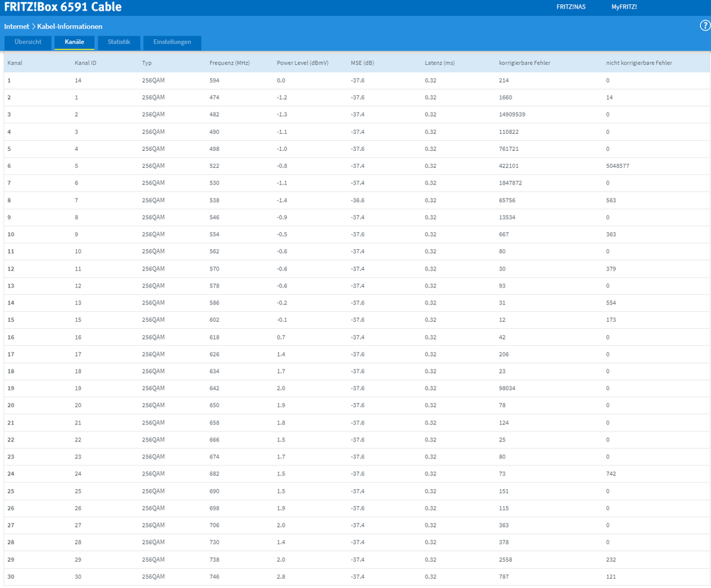

So sieht der Stand nach ca. 6 Std aus.

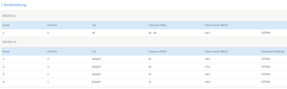

Oh da habe ich noch ein paar übersehen
