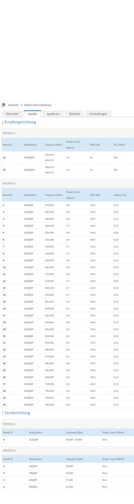

Die Signalpegel sind alle in Ordnung.
Gruß Kurt

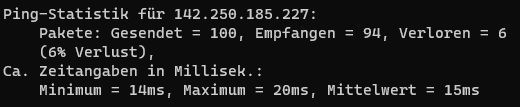

die umstellung ist nun erfolgt und ich hab ipv6 auch mal komplett abgeschaltet um raus zu finden ob es daran liegt, leider habe ich immer noch 6-15% package loss. Weiß jemand was man hier noch tun kann oder muss ich ne störung melden? Kann man irgendwo nach sehen ob störungen vor liegen etc.?
Im Anhang hab ich noch mal 2 Bilder, einmal ping auf google:
Und einmal zum beweise das es nicht am internen Netztwerk liegt, ping an fritzbox.

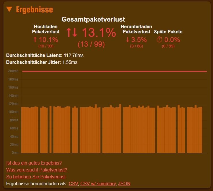

Mein Ticket wurde soeben gelöscht. Man konnte nichts finden. Jetzt kommt hoffentlich ein Techniker vorbei. Ich habe hier im Forum nachgeschaut und es scheint eine Menge Leute zu geben, die das gleiche Problem haben oder hatten. Aus diesem Anlass habe ich auch noch einmal das von den Moderatoren empfohlene Tool verwendet. Hier ist das Ergebnis, nach dem die prüfung nichts ergeben hat XD
