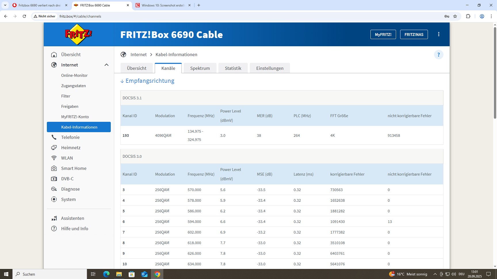

Sei doch bitte so lieb und poste einmal deine Signalpegel.
Diese findest Du in deinem Router, bei einer Fritzbox wäre dieser unter Internet - Kabel-Informationen und dort der zweite Reiter zu finden.
Dann können wir schon einmal ggf. HF Störungen erkennen.
Vorzugsweise die Signalpegel als Screenshot hochladen.

Deswegen hier im Anhang vier Screenshots vom hoffentlich richtigen Reiter.

MSE Werte teilweise zu niedrig
PL im Upstream könnten auch etwas höher sein
ich würde mal ne Störung melden
