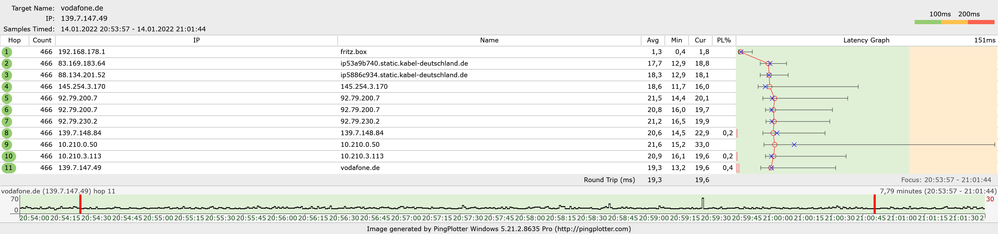

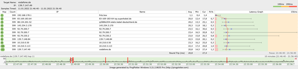

heutiger sieht es heute so aus11.01.2022 so ab 21.4011.01.2022 so ab 21.40
VitalijS

14.01.202214.01.2022

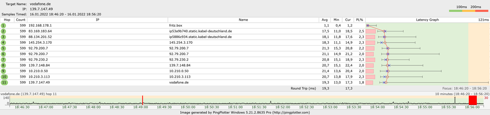

Am 16.01.2022 ging es wieder los. Hoher Ping und ständig Packet loss im spiel...
Hab auch notfalls den router versucht neu zu starten leider erfolglos
