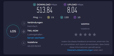

Ok also ich habe das gemerkt aufm pc während ich versucht habe zu streamen. Pc is mit einem cat 5e kabel verbunden 2.5gb link. Download geschwindigkeit kein problem damit aber mein Upload liegt bei 2 bis 8 mB im druchschnitt. Ich sollte ja wenigstens mal 20 30mB bekommen. Ich weiss jetzt nicht an was es liegen könnte ich habe alles gecheckt was online mal geschrieben wurde aber es hilft nichts. Kabel gut Dose gut einstellungen gut also ja.
Das war heute mit dem vodafone speed test:
Das auch heute mit dem ookla speed test:

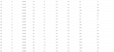

geh mal ins Modem und poste die Signalpegel, Docsis Stauts! alle Kanäle als Screen!
am 15.04.2023 22:16
am 15.04.2023 23:26
Bei dir liegt ein Rückwegstörer vor. Der muss erst gefunden und beseitigt werden. Melde das mal der Hotline.
Gruß Kurt
