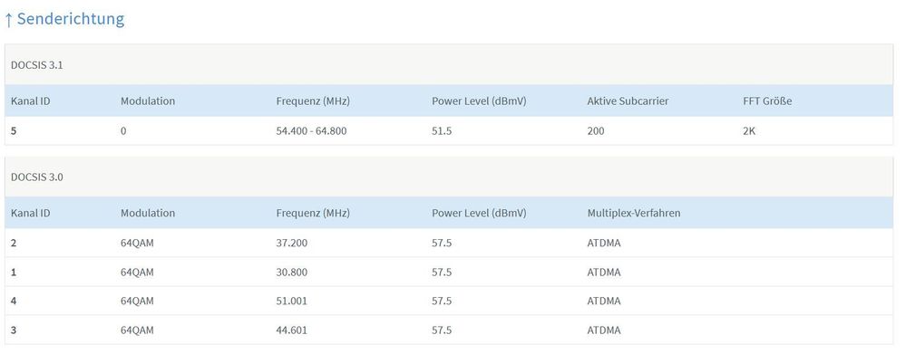

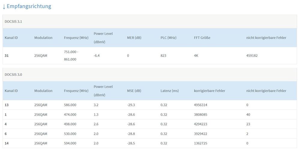

ich betreibe eine eigene FritzBox 6591 am Vodafone-Kabelanschluss (ehemals Unitymedia Hessen).
In den letzten Wochen häufen sich leider Verbindungsabbrüche und Störungen. Auf den ersten Blick sind auch die Werte der FritzBox, vor allem die Anzahl der (korrigierbaren und nicht korrigierbaren) Fehler, deutlich schlechter (mehr) geworden. Der Powerlevel der Empfangsrichtung fällt auf einigen Kanälen teilweise unter 0 dBmV (in den negativen Bereich). Auch sind diese Werte offensichtlich sehr stark schwankend. Woran könnte das liegen?
Die beigefügten Fotos sind ca. 20 Stunden nach Neustart der Box entstanden. Sind die Werte noch "im grünen Bereich"? Irgendwo hatte ich mal eine Tabelle gespeichert, welchen man zur Interpretation der Werte nutzen konnte. Leider kann ich die nicht mehr finden...

... insbesondere der Upstream wird immer schlechter.

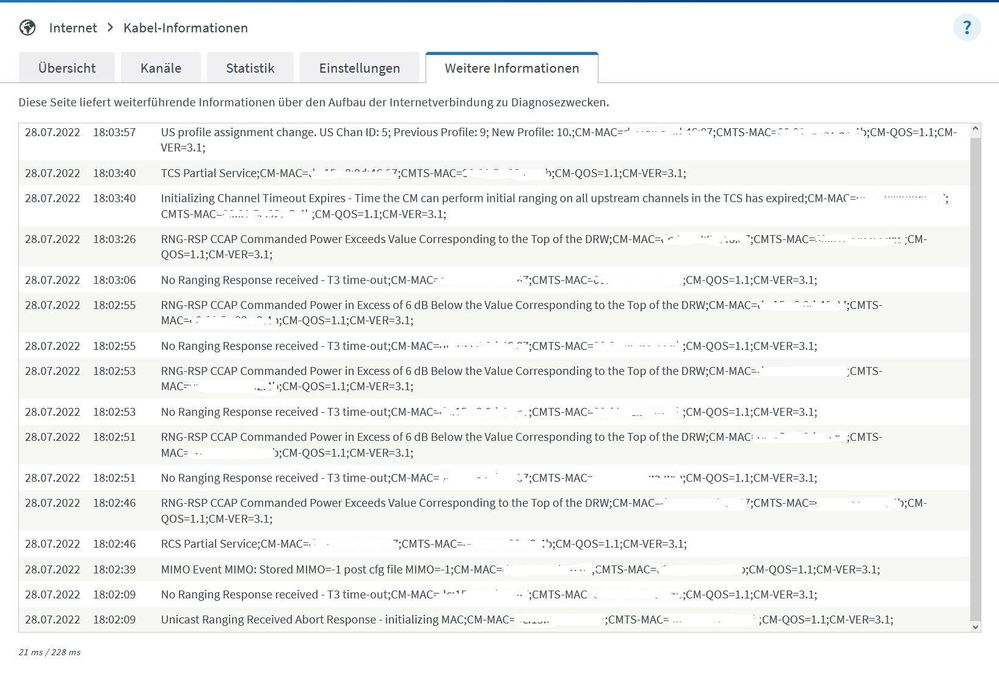

Seit heute Nachmittag verliert die Box durchschnittlich alle 10 Minuten die Synchronisation und verbindet sich neu...
