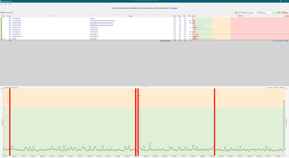

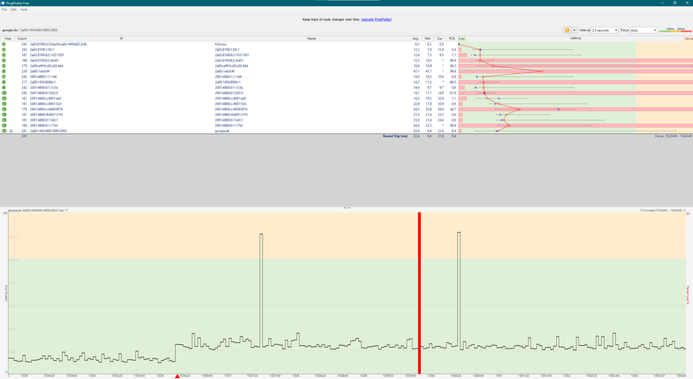

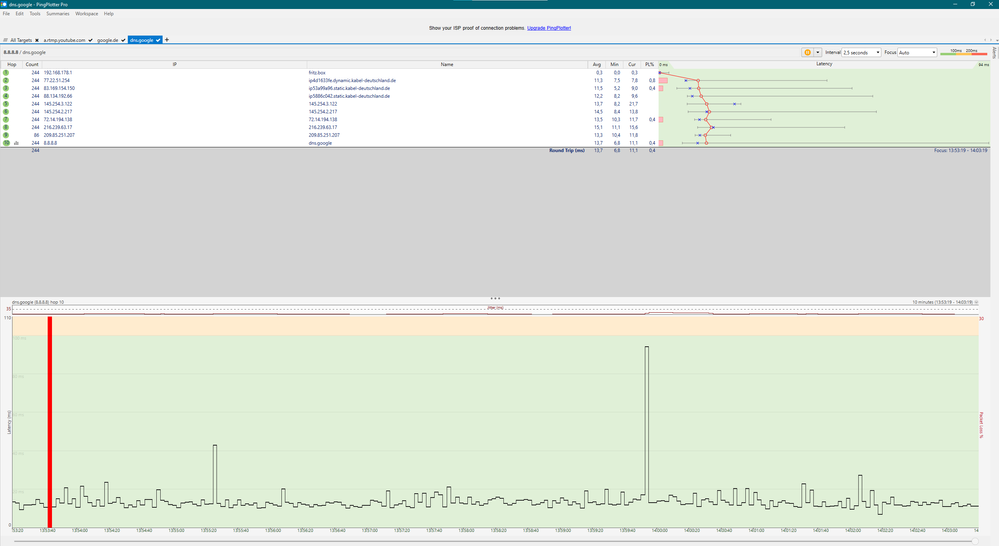

Habe heute wieder versucht zu streamen und hatte wieder Uploadprobleme. Habe dann den PingPlotter auf beide Adressen laufen lassen und das ist das Ergebnis:
IPv4
IPv6
Also ja, scheint tatsächlich so zu sein. Was kann ich/können wir dagegen tun?

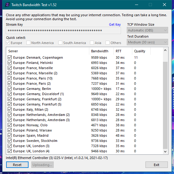

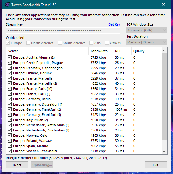

Leider ist aktuell immer noch keine ordentliche Verbindung zu irgendeinem Twitch Server möglich. Die Qualität rechts müsste bei >85 sein, damit es "ausreicht". Leider bin ich nicht einmal in der Nähe davon:

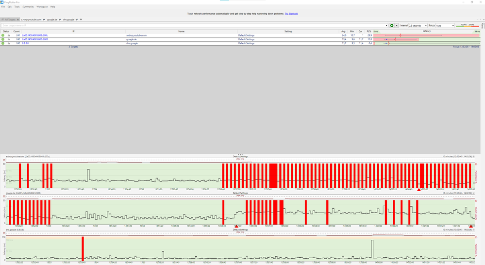

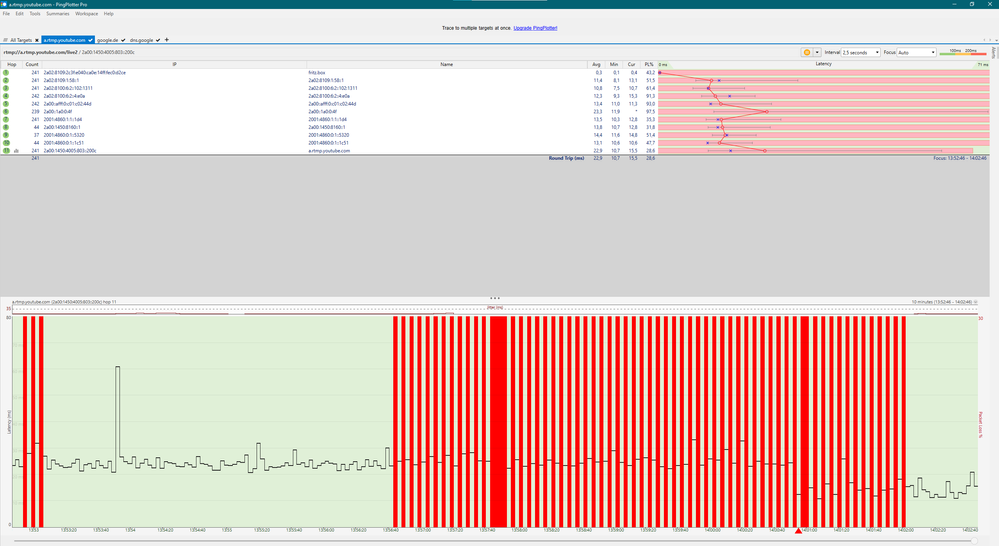

Außerdem habe ich versucht über YouTube einen Stream zu starten und bin dabei auf die selben Probleme gestoßen.
YouTube Stream-URL:
google.de über IPv6:
8.8.8.8 (google DNS Server) über IPv4:
Alle drei zusammen im Vergleich:

"TwitchTest" Programm. Qualität bei 0, zu jedem Server:

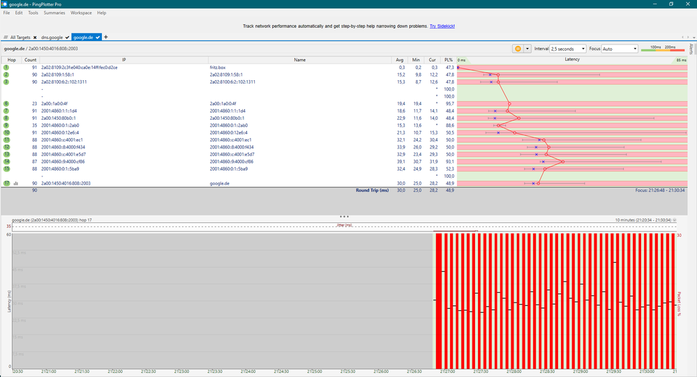

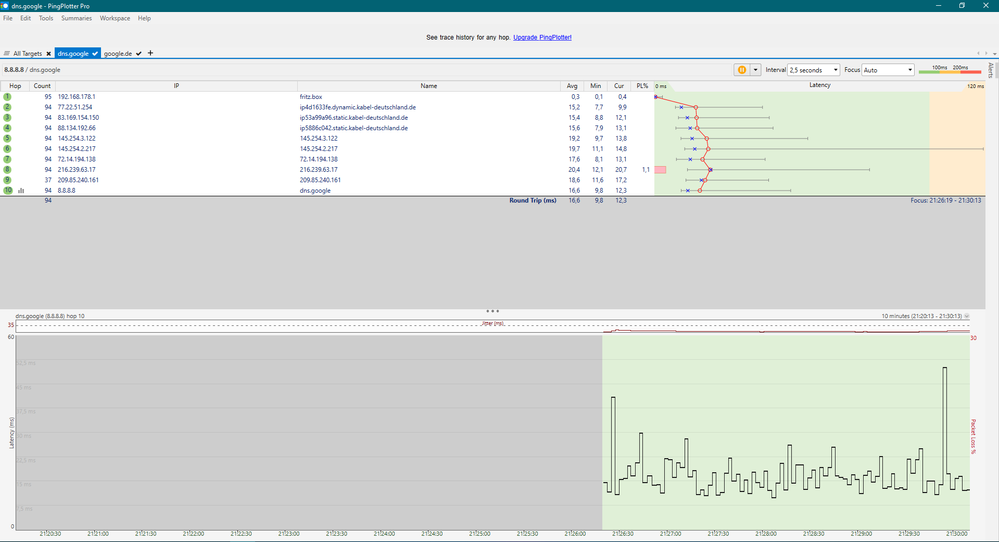

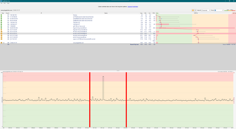

PingPlotter zu 8.8.8.8 (IPv4):

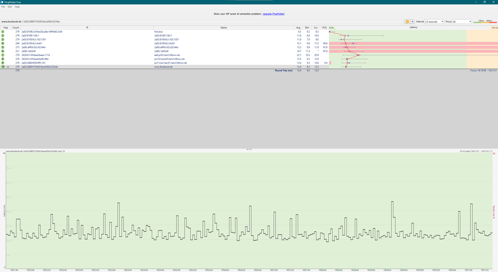

PingPlotter zu google.de (IPv6):

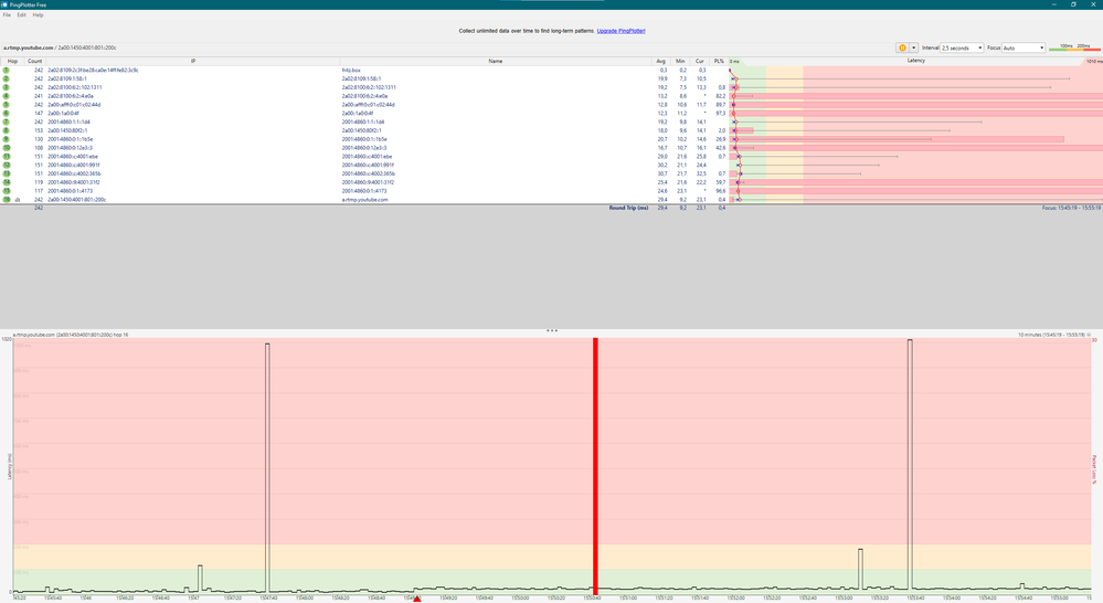

PingPlotter zum YouTube Stream Server:
Tut mir leid, aber wie ist es denn möglich, dass die Leitung unauffällig ist? Von 25 Mbit/s bräuchte ich maximal stabile 8 und bekomme nicht einmal diese. Wäre es zu einem Server, würde ich es verstehen. Zu einer bestimmten Zeit würde auch noch irgendwo Sinn ergeben. Aber dauerhaft zu allen Server und gleichzeitig zu verschiedenen Websites keinen Upload ermöglicht bekommen ist alles andere als unauffällig für mich...
