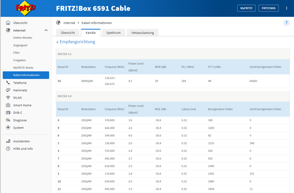

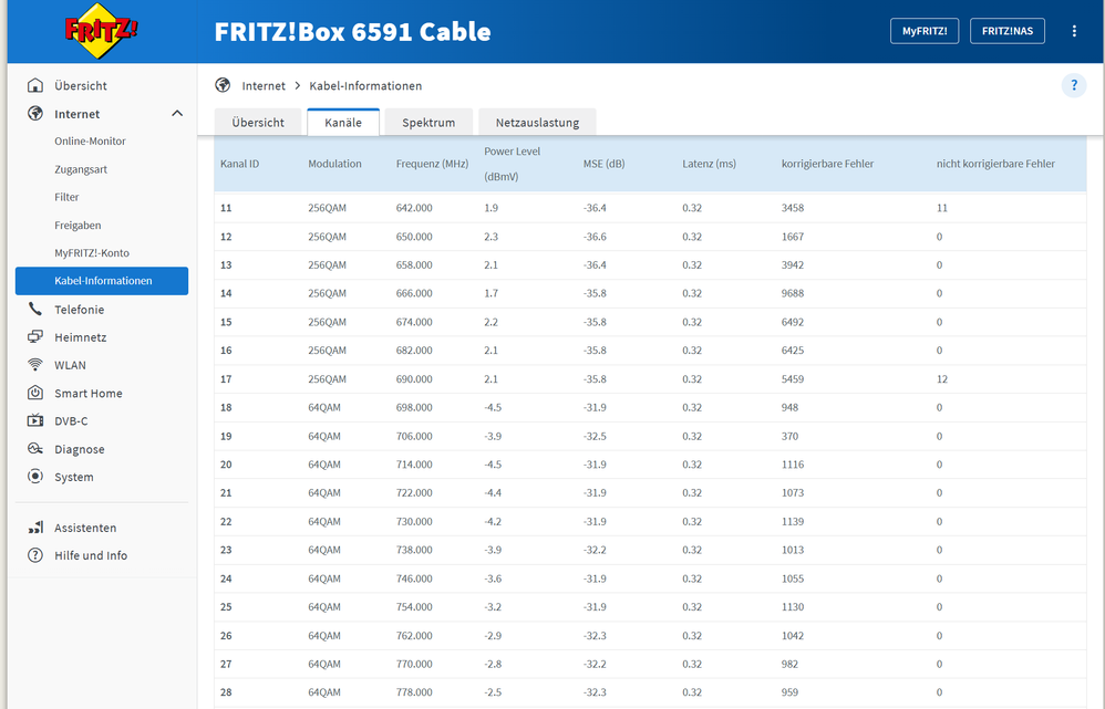

wie sehen denn die Signalpegel aktuell aus?
zu finden unter: Internet >> Kabel-Informationen >> Kanäle

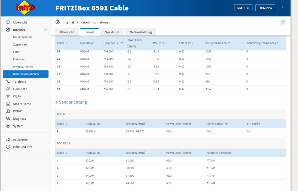

bei senderichtung geht das QAM auch oft von 64QAM auf 16QAM was meiner meinung nach immer auf 64QAM war
dann liegt in deiner Umgebung höchstwahrscheinlich eine Rückwegstörung vor
Laut dem Techniker vor Ort und dem Techniker, der mich von Vodafone angerufen hat, soll kein Rückwegstörer vorhanden sein.

Hallo @Lurchgeschoss ,
hier liegt auf jeden Fall ein Rückwegstörer vor, da hat dir der Techniker Quatsch erzählt, hier hast du nur zwei Möglichkeiten, den Störer aussitzen was durchaus mehrere Wochen/Monate dauern kann oder kündigen und die Anschlußtechnologie wechseln DSL, Glasfaser Internet der Zukunft oder Satellit.
