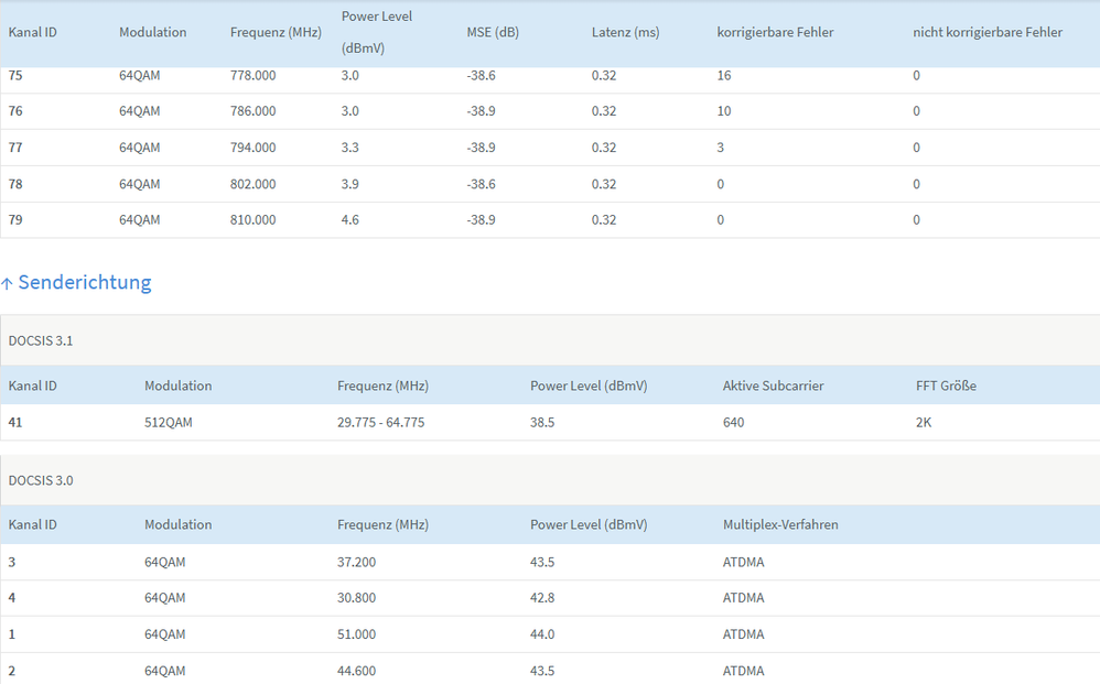

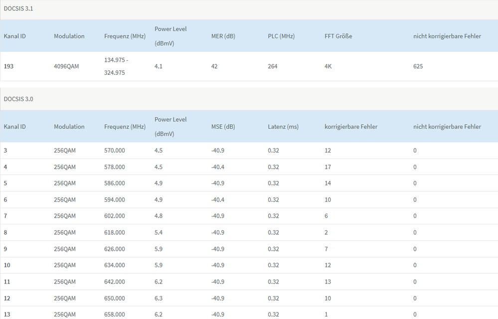

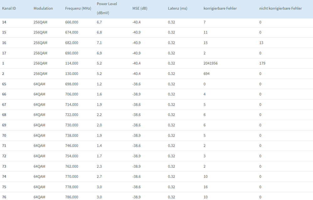

Screenshot 2026-04-08 132136.pngScreenshot 2026-04-08 132226.pngScreenshot 2026-04-08 132245.png
Signalpegel sind völlig in Ordnung. Da wird der technische Support wahrscheinlich nicht viel machen können, bzw. es gibt seitens VF zur Zeit keine Einschränkungen?!?
Wie läuft der Anschluss denn aktuell?
Kannst du mal einen Ping Plotter zum Zielserver laufen lassen.
Danke für deine Rückmeldung! Die reinen Power-Level (dBmV) liegen zwar im Normbereich, aber die Signalqualität ist leider nicht stabil.
Wie auf den Screenshots zu sehen ist:
  1. Trotz kurzer Laufzeit habe ich auf dem DOCSIS 3.1 Kanal (ID 193) bereits 231 nicht korrigierbare Fehler und auf Kanal 16 weitere 13. Das führt bei Echtzeitanwendungen wie Twitch-Streams (RTMP) sofort zu Paketverlusten und Abbrüchen.
  2. Der Upstream-Pegel im DOCSIS 3.1 (OFDMA) liegt mit 38 dBmV unter dem empfohlenen Bereich von 41-50 dBmV. Das Modem sendet hier zu 'leise', was die Verbindung anfällig für Rauschen macht.
  3. Vor dem letzten Reset hatte ich Millionen von Fehlern auf den niedrigen Frequenzen (114/130 MHz), was massiv nach Einstrahlung (Ingress) aussieht.
Die Fehlerzähler im Modem sprechen eigentlich schon eine klare Sprache für eine Störung auf der physikalischen Leitung, Ping Plotter ist doch überflüssig.
