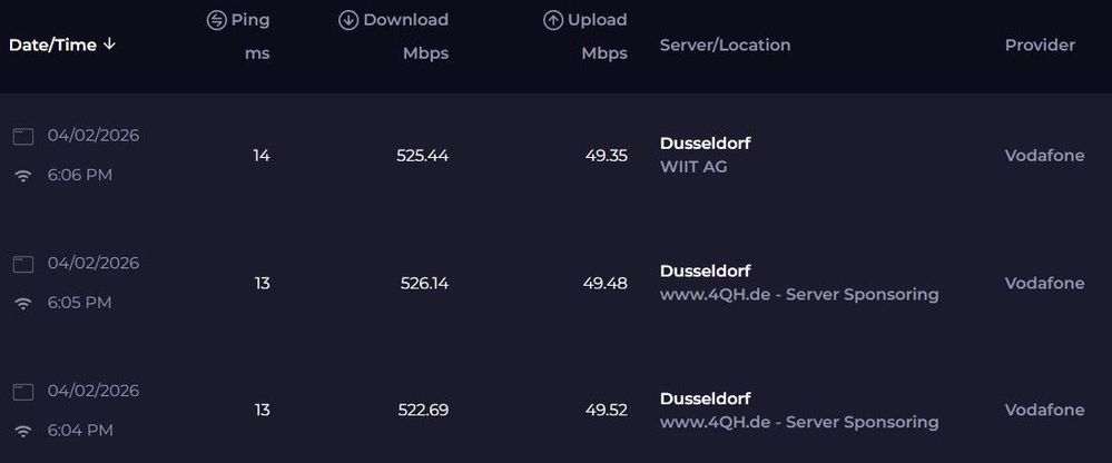

Screenshots von den letzten 3 Speedtests:

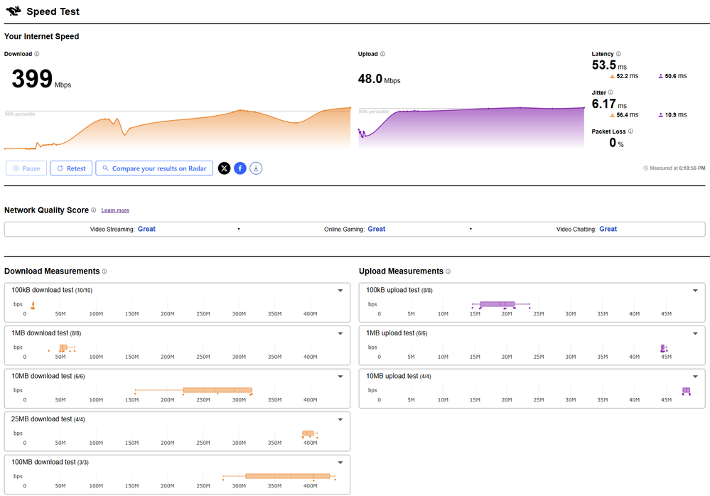

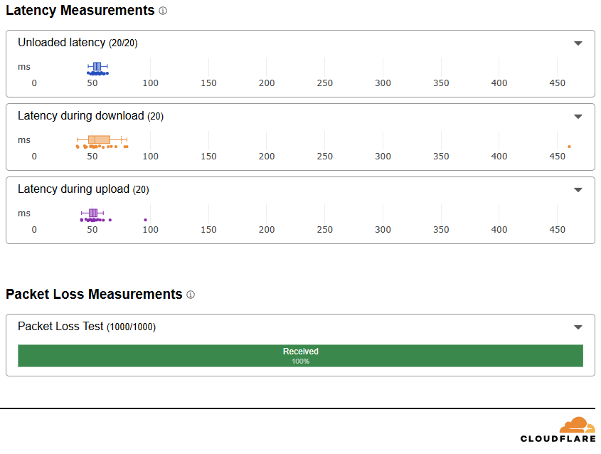

Zusätzlich noch ein Speedtest über cloudflare:

für 1080p50 werden weniger als 10 Mbit/s benötigt und laut Deinen Messungen ist bei Dir immer viel mehr Speed vorhanden. Offensichtlich ist in Deiner Region der Zugang zu YouTube überlastet. Da muss YouTube seinen Zugang in Deiner Region ausbauen.
Viele Grüße Siegmar

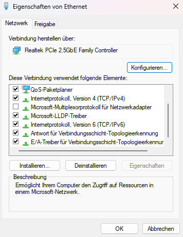

Auf dem Rechner ist IPv6 aktiviert.
Ich habe von Vodafone zum Vertrag die fritzbox 6660 cable dazu bekommen, leider fehlt hier der reiter "Zugangsdaten" untern Internet um IPv6 zu aktivieren.
Ich vermute jetzt aber mal, dass es trotzdem aktiviert ist?
Ich habe erst vor knapp 1 1/2 Monaten einen komplett neuen PC erhalten, Windows wurde ganz ganz frisch installiert.
Leider besteht das Problem schon von Anfang an.
